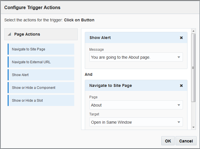

Můžete například konfigurovat tlačítko, které po stisknutí (trigger) přesměruje uživatele na jinou stránku nebo na externí adresu URL a uživateli se zobrazí upozornění na tuto změnu (akce). Zobrazení, které vidíte, se změní v závislosti na tom, jaký druh komponent je rovněž používán.
Popis GUID-83ADF8B5-61B8-49F0-96D6-E023BA0F6AE0-default.png následuje
Popis ilustrace ''GUID-83ADF8B5-61B8-49F0-96D6-E023BA0F6AE0-default.png''
Chcete-li nastavit více akcí, vždy myslete na to, abyste jim přiřadili správné pořadí. Ve výše uvedeném příkladu uveďte akci upozornění na prvním místě. Uživatel tak získá čas přečíst si zprávu a potvrdit ji ještě před tím, než bude přesměrován na příslušnou stránku. Pokud uvedete akci přesměrování jako první, může být zpráva nahrazena novou stránkou ještě dříve, než si ji uživatel stihne přečíst.

Chcete-li například určit jednu či více akcí pro komponentu tlačítka:
  1. Klikněte na ikonu nabídky Ikona Nabídka komponenty a vyberte možnost Nastavení.
  2. V panelu Nastavení klikněte na pole Odkaz.
  3. Klikněte na možnost Vybrat typ odkazu a vyberte možnost Spustit akce.
  4. V nabídce Dostupné triggery klikněte na možnost Kliknutí na tlačítko.
  5. V okně Konfigurace akce triggeru přetáhněte akci ze sloupce vlevo do pozice s názvem Provést nějakou akci.
