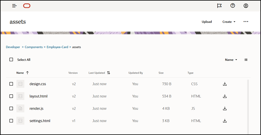

    Soubor balíčku rozvržení se vytvoří ve vybrané složce, a to s názvem rozvržení obsahu a příponou .zip. Stáhněte soubor do vývojového prostředí a upravte soubory, které obsahuje.
    Složka materiálů rozvržení obsahu
    Tyto soubory řídí rozmístění polí v položkách obsahu, které používají rozvržení obsahu karty zaměstnance. Pokud jste aktivovali volbu Přidat podporu pro vlastní nastavení při použití na webech, vytvoří se také další soubor s názvem settings.html, který poskytuje výchozí generování jedné položky obsahu, aby mohla být zobrazena.
    Popis GUID-1B7C7C81-7057-4E9C-B98C-C982CC483961-default.png následuje
    Popis ilustrace ''GUID-1B7C7C81-7057-4E9C-B98C-C982CC483961-default.png''
  7. Upravte soubory design.css, layout.html a render.js tak, abyste získali požadované rozvržení obsahu.

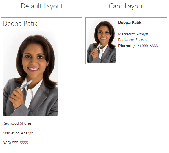

    Například následující soubory specifikují rozvržení obsahu karty zaměstnance:

      .scs-tile-layout p {
          margin: 0px;
    2. Upravte soubor layout.html:
      {{#data.employee_profile_pictureURL}}
      <div class="scs-tile-layout-img-container">
          <img class="scs-tile-layout-img" src="{{data.employee_profile_pictureURL}}" />
      </div>
      {{/data.employee_profile_pictureURL}}
      <ul class="scs-tile-layout">
          <li>
              <p><b>{{name}}</b></p>
          </li>
          <li>&nbsp;</li>
          <li>
              <p>{{data.employee_job_title}}</p>
              <p>{{data.employee_location}}</p>
              <p><b>Phone: </b>{{data.employee_phone}}</p>
          </li>
          {{#scsData.detailPageLink}}
          <li>
              <a href="{{scsData.detailPageLink}}" title="Go to detail page"><span class="detail-page">Profile</span></a>
          </li>
          {{/scsData.detailPageLink}}
      </ul>
