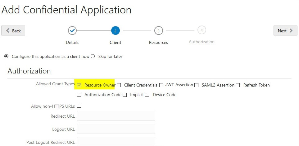

  6. Vælg Konfigurer denne applikation som klient nu.
  7. I Tilladte tildelingstyper klikker du på Ressourceejer.
    Registrer BIJDBC-applikationen i IDCS
