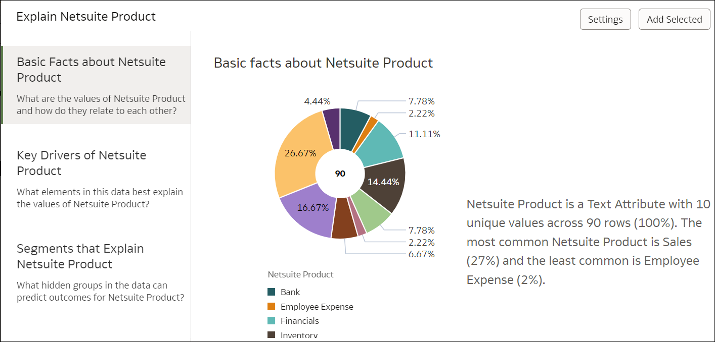

Hvis du forklarer en attributkolonne
Et cirkeldiagram øverst på siden Grundlæggende fakta viser fordelingen af dine datasæt-records mellem din målattributs forskellige medlemsværdier. Dette giver et hurtigt indblik i, hvordan dine records er fordelt for den attribut, som du har valgt, og hvilke der er de mest og mindst hyppige. Afsnittet ved siden af cirkeldiagrammet giver en beskrivelse på højt niveau af, hvor mange rækker der er i dit datasæt. Det angiver også, hvor mange distinkte værdier dine målattributter indeholder, og de mest og mindst almindelige værdier.
.png
Når du ruller ned på siden Grundlæggende fakta, kan du se forskellige diagrammer, der angiver, hvordan hver måling i dine data fordeles på tværs af værdierne for den attribut, som du har valgt. Klik på Indstillinger øverst til højre på skærmen for at ændre, hvilke målinger der vises på denne side med beskrivende statistik.
