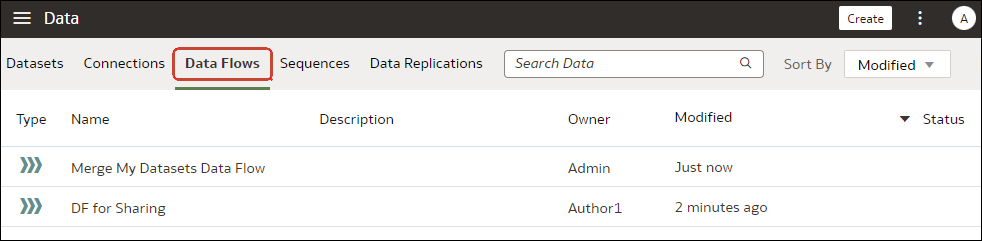

  • Hvis du ejer et dataflow, kan brugere, som du deler dataflowet med, se det på fanen Dataflow på deres Data-side.
  • Hvis du ejer en sekvens, kan brugere, som du deler sekvensen med, se den på fanen Sekvenser på deres Data-side.
