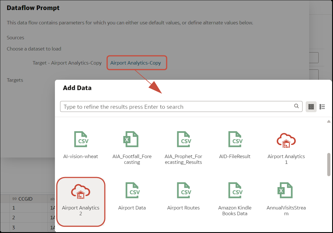

Du kan konfigurere et dataflow til at bede brugere om at angive en datakilde eller et datamål ved runtime, så du kan genbruge dataflowet med forskellige datakilder og -mål.
I dette eksempel er et dataflow konfigureret til at bede brugeren om at angive et inputdatasæt ved runtime. Brugeren klikker på prompten Airport Analytics-Copy i dialogboksen Dataflowprompt for at vise dialogboksen Tilføj data, hvor de kan vælge et datasæt til behandling.

  3. Sådan beder du brugeren om at angive et inputdatasæt ved runtime:
    • Vælg trinnet Tilføj data - <Navn> (normalt den første node i dataflowet), og vælg Under kørsel - Prompt til valg af datasæt i ruden Trineditor. Angiv derefter en Prompt for at forklare brugeren, hvad der skal gøres.
  4. Sådan beder du brugeren om at angive et outputdatasæt eller en kube ved runtime:
    • Vælg trinnet Tilføj data - <Navn> (normalt den første node i dataflowet) for datasæt, og vælg Under kørsel - Prompt til valg af datasæt i ruden Trineditor. Angiv derefter en Prompt for at forklare brugeren, hvad der skal gøres ved runtime.
    • Vælg trinnet Opret Essbase-kube for Essbase-kuber, og vælg Under kørsel - Prompt til valg af datasæt i ruden Trineditor. Angiv derefter værdierne for Kube, Applikation og Prompt, der skal bruges ved runtime.
