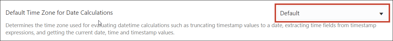

Som administrator kan du ændre det tidsstempel, der bruges i beregninger, ved hjælp af valget Standardtidszone for datoberegninger i konsollen under Avancerede systemindstillinger. Vælg den ønskede tidszone på rullelisten, og anvend ændringerne, så den nye værdi kan træde i kraft.
Beskrivelse af GUID-8DB3356D-CD0C-471F-ACA2-9151598FAB51-default.png følger
