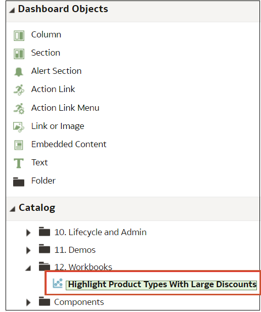

  1. Klik på SidemenuStartside, vælg Åbn klassisk startside, og åbn eller opret derefter et instrumentbræt for at integrere projektmappen i det, og gem det i Delte mapper.
  2. Naviger til projektmappen i ruden Katalog, og træk den til instrumentbrætkanvasset.
    Du har for eksempel gemt din visualiseringsprojektmappe i en mappe med navnet Projektmapper i området Delte mapper.
  3. Hvis du vil modificere visningsstørrelsen eller angive, hvilket kanvas der skal vises, skal du klikke på Egenskaber.
    Som standard vises det sidste kanvas i projektmappen.
