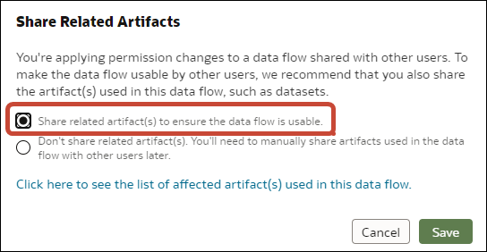

  7. Klik på Del relaterede artefakter for at sikre, at sekvensen er brugbar.
Brugere, som du har delt en sekvens med, kan få adgang til den fra siden Sekvenser, næste gang de logger på. Sørg for, at brugerne også har adgang til dataflows, forbindelser og datasæt, der bruges af delte sekvenser.
