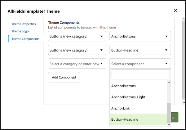

Vælg en eller flere komponenter, der skal knyttes til temaet, og kategoriser komponenterne:
Vælg en tilpasset komponent på rullelisten Vælg en komponent.
Indtast navnet på en kategori for den første komponent, som du vælger, for at oprette en kategori for komponenten.
Vælg en eksisterende kategori, eller opret en ny kategori for hver yderligere komponent, som du vælger.
Klik på Tilføj komponent.
Beskrivelse af illustrationen GUID-61AE4C6C-0EA5-4DC9-A18A-46375E78ABE7-default.png

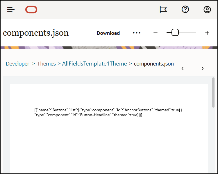

Du fjerner en tilknyttet komponent fra temaet ved at klikke på X ud for komponentnavnet på fanen Temakomponenter og derefter klikke på Ja i dialogboksen Fjern komponent.
Du kan se en liste over komponenter, der er knyttet til det tema, som en skabelon bruger, på siden Detaljer for skabelonen. Referencerne til de komponenter, der er knyttet til temaet, gemmes i filen components.json for temaet.
Beskrivelse af illustrationen GUID-CE8EF166-B216-4F2F-84E2-953350E00F4E-default.png
