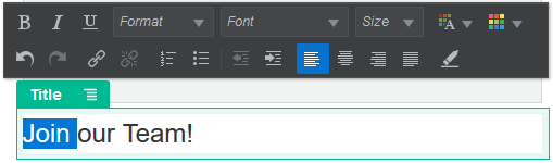

  5. Hvis du vil ændre standardformateringen, skal du vælge den tekst, som du vil formatere, og derefter angive valgene på værktøjslinjen til formatering, for eksempel skrift, farve eller justering. Afhængigt af dit tema kan du muligvis ikke se alle disse valg.
    Beskrivelse af GUID-61075AF2-6E1D-4EB6-8859-1BB085110574-default.png følger
    Beskrivelse af illustrationen GUID-61075AF2-6E1D-4EB6-8859-1BB085110574-default.png
    De ændringer, som du foretager, anvendes straks. Disse formateringsændringer anvendes oven i basistypografien. Tilsidesættelserne bevares, hvis du ændrer basistypografien.
