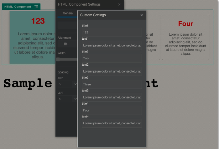

Du kan tilføje panelet Tilpassede indstillinger, der indeholder felter til alle dataelementer, som du definerer i din HTML-komponent. En bruger kan derefter udfylde værdier for komponentinstansen på siden i panelet Tilpassede indstillinger.
Sådan verificerer du, at din komponent indlæser standarddata fra filen appinfo.json
, og at du kan ændre værdierne i panelet Tilpassede indstillinger (tjekpunkt 2):
Når du har ændret filen appinfo.json
, skal du huske at opfriske browseren og igen føje din komponent til en side for at indlæse ændringerne.
Åbn panelet Tilpassede indstillinger i HTML-komponenten, og indtast data.
Verificer, at din Oracle Content Management-komponent bruger HTML og CSS med Mustache JS-skabeloner til at gengive indhold på basis af de data, som du har indtastet i panelet Tilpassede indstillinger.
