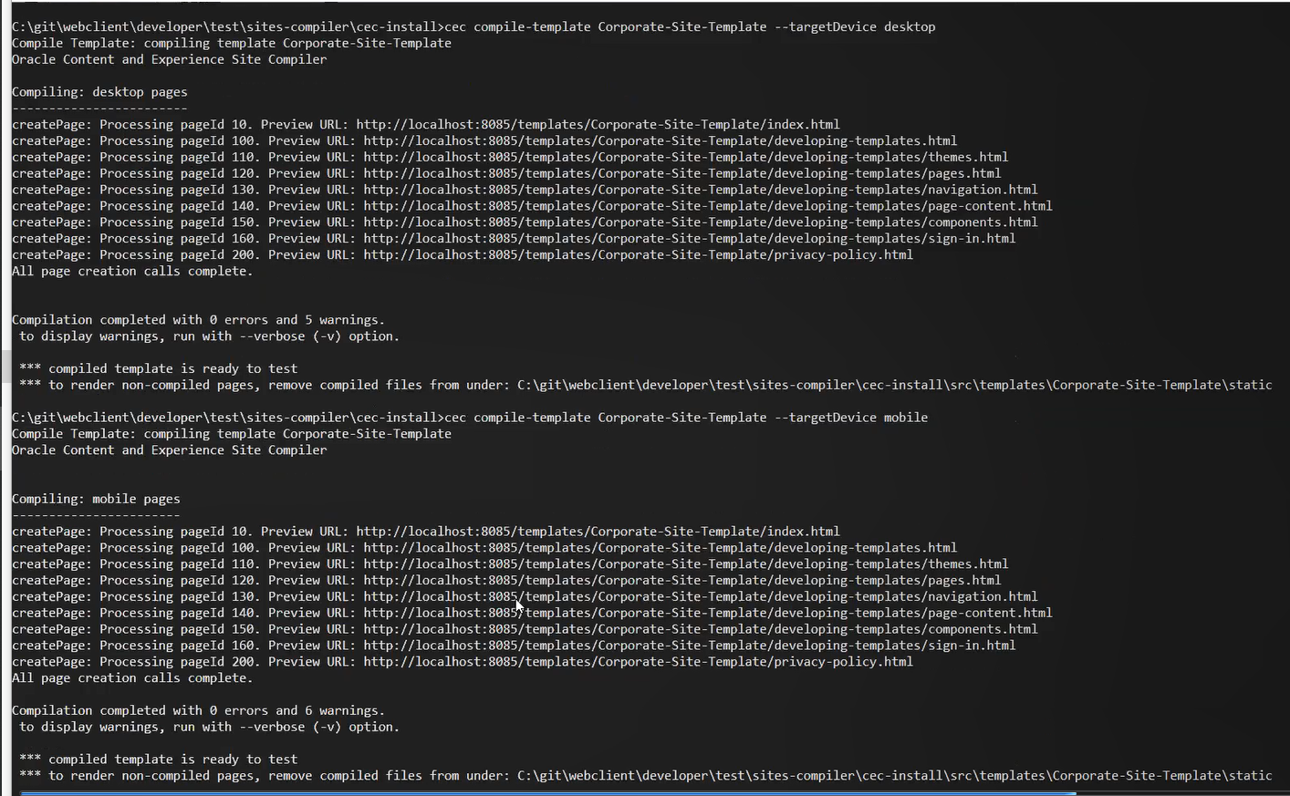

I OCE Toolkit viser hjælpesiden for cec compile-template
valget targetDevice
til målretning mod en bestemt enhed, når du kompilerer en siteskabelon:
Når du kompilerer dit site, kan du angive, om du vil kompilere til desktop
eller mobil
. Desktopfiler placeres under static/_files
. Mobilfiler placeres under static/_mobilefiles
Når du har kompileret en skabelon til mobilenheder, understøtter OCE Toolkit-kommandoen upload-static-site-files
mobilfilerne.
