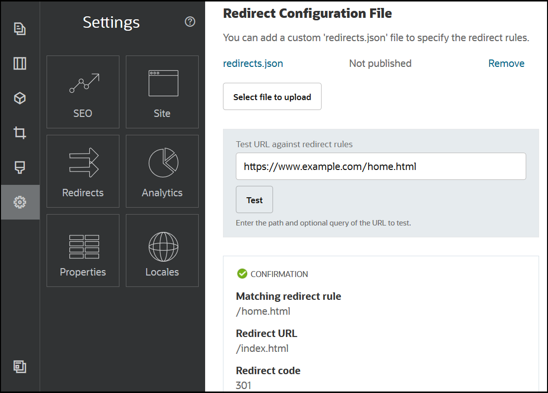

Teste siteomdirigeringer
Du kan teste siteomdirigeringer, når du redigerer et site, ved at åbne panelet Indstillinger og klikke på Omdirigeringer. Indtast en URL, der skal testes, og klik på Test.
Panel til test af omdirigeringer
