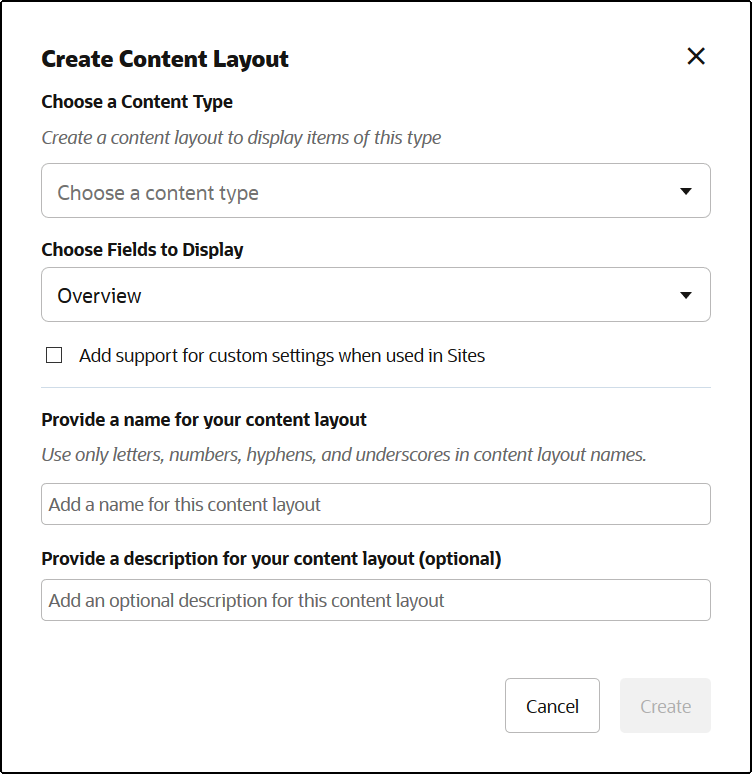

  3. Vælg Opret indholdslayout i rullemenuen Opret til højre.
  4. Vælg de indholdstyper, der skal bruge layoutet, i dialogboksen Opret indholdslayout, vælg de felter, der skal vises, og aktiver Tilføj understøttelse af tilpassede indstillinger ved brug i Sites, hvis siteoprettere skal kunne tilføje tilpassede indstillinger og typografier, når de tilføjer komponenter for indholdselementer og indholdslister på en side.
    Dialogboksen Indholdslayout
  5. Indtast et navn og en beskrivelse til indholdslayoutkomponenten, og klik på Opret.
    Indholdslayoutet føjes til dine komponenter.

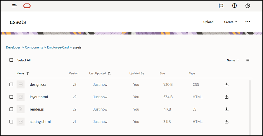

  6. Hvis du vil eksportere indholdslayoutet til redigering, skal du vælge det og derefter klikke på Eksporter i genvejsmenuen eller klikke på Ikonet Eksporter på handlingslinjen.
    1. Naviger til en eksisterende mappe, eller vælg Opret og derefter Mappe for at oprette en ny mappe, og indtast et navn og eventuelt en beskrivelse.
    2. Marker afkrydsningsfeltet ud for mappen, og klik på OK.
    3. Klik på mappens ikon eller navn for at åbne den.
    Der oprettes en layoutpakkefil i den valgte mappe med navnet på indholdslayoutet og filtypenavnet .zip. Download filen til dit udviklingsmiljø for at redigere filerne.
    Aktivmappe med indholdslayout
    Disse filer styrer layoutet af felterne i indholdselementer, der bruger indholdslayoutet Medarbejderkort. Hvis du har aktiveret Tilføj understøttelse af tilpassede indstillinger ved brug i Sites, oprettes også en ekstra fil med navnet settings.html, som leverer en standardgengivelse af et enkelt indholdselement, så det kan vises.

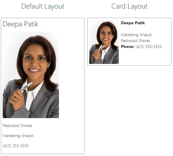

    For eksempel angiver følgende filer indholdslayoutet Medarbejderkort:
