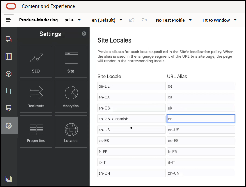

Sie können für Gebietsschemas ganz leicht einen Alias festlegen, der in einer Site-URL zur Laufzeit und in der Laufzeitvorschau verwendet wird. Dies ist vor allem nützlich, wenn Ihre Organisation benutzerdefinierte Gebietsschemas verwendet, die lang sein und einer URL Komplexität hinzufügen können.
https://example.com/site/BlogSite/en-GB-x-cornish/home.htmlDurch Hinzufügen eines Alias ist eine Umleitung auf eine einfachere URL möglich:
https://example.com/site/mysite/en/home.html
Öffnen Sie eine Site zur Bearbeitung.
Klicken Sie in der Randleiste auf
und anschließend auf Gebietsschemas.
Eine Liste aller in Ihrer Site verwendeten Gebietsschemas wird neben den entsprechenden Feldern "URL-Alias" angezeigt.
Geben Sie neben jedem Sitegebietsschema, für das Sie einen Alias festlegen möchten, einen Alias ein, und klicken Sie auf Schließen und dann Speichern.
Um eine Vorschau des in der URL zur Laufzeit verwendeten Alias anzuzeigen, klicken Sie auf
Wenn Sie das Update veröffentlichen, werden die Änderungen ebenfalls veröffentlicht und verwendet.
