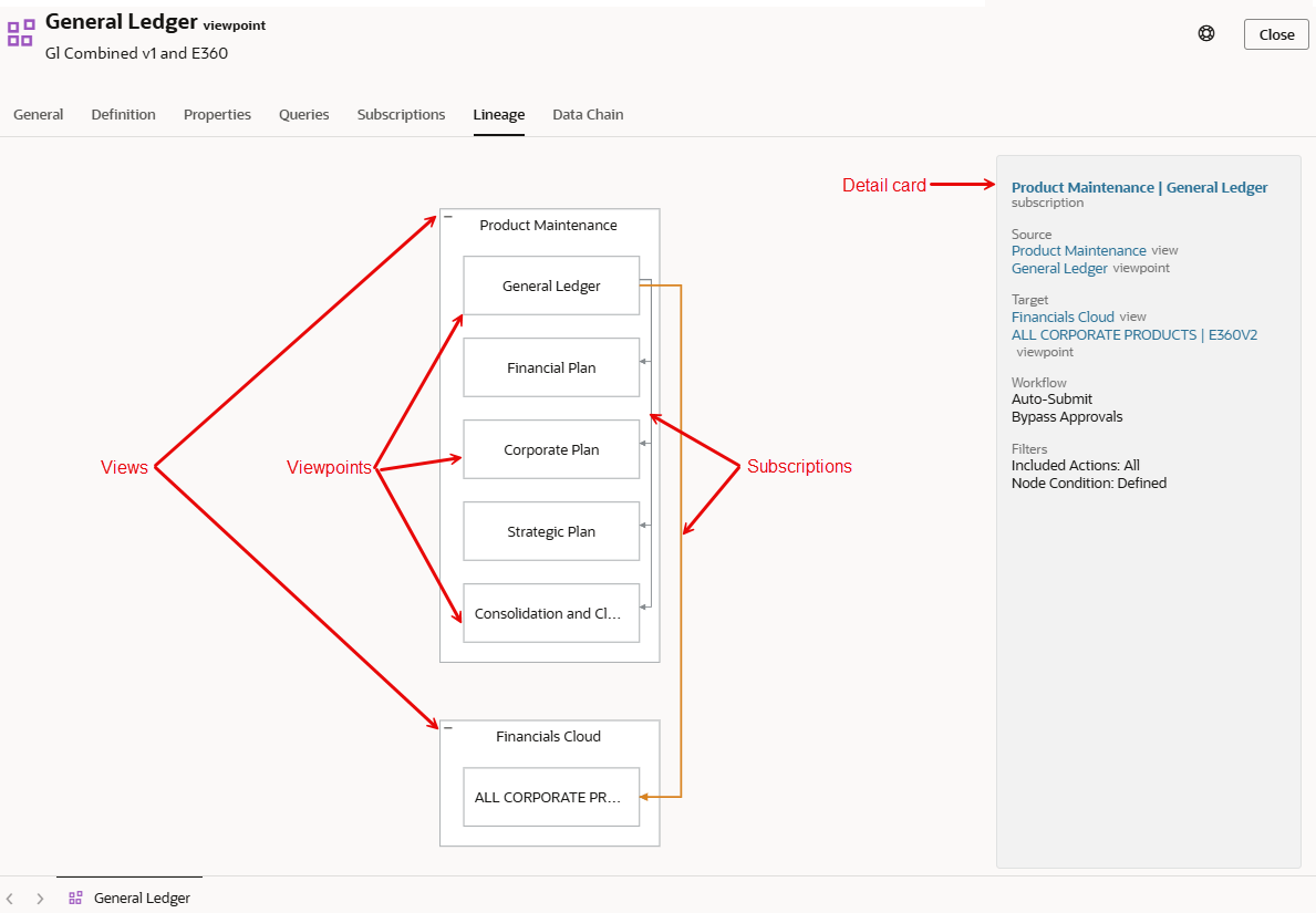

In der Registerkarte "Herkunft" des Ansichtspunktinspektors wird ein Diagramm für den Ansichtspunkt angezeigt, das die Abonnements enthält, in denen der Ansichtspunkt eine Quelle oder ein Ziel ist.
Auf diese Weise können Sie feststellen, wie Ansichtspunkte in verschiedenen Anwendungen durch Abonnements verbunden sind und wie Änderungen zwischen Ansichtspunkten synchronisiert werden.
Diagramm der Ansichtspunktherkunft. Details werden unten beschrieben.
Jede Ansicht im Diagramm wird durch ein Feld dargestellt, und die Ansichtspunkte in der Ansicht werden in diesem Feld angezeigt. Nur Ansichtspunkte mit einem Abonnement zum oder vom aktuellen Ansichtspunkt werden angezeigt. Abonnements werden durch Pfeile zwischen den Ansichtspunkten dargestellt. Nur aktivierte Abonnements werden angezeigt.
Klicken Sie auf eine Ansicht, einen Ansichtspunkt oder ein Abonnement, um Details zu diesem Element in der Detailkarte anzuzeigen. Klicken Sie in der Detailkarte auf den Namen einer Ansicht, eines Ansichtspunkts oder eines Abonnements, um dieses Element zu prüfen. Wenn Sie einen Ansichtspunkt auswählen, können Sie dieses Element durch Klicken auf eine der folgenden Optionen prüfen:
