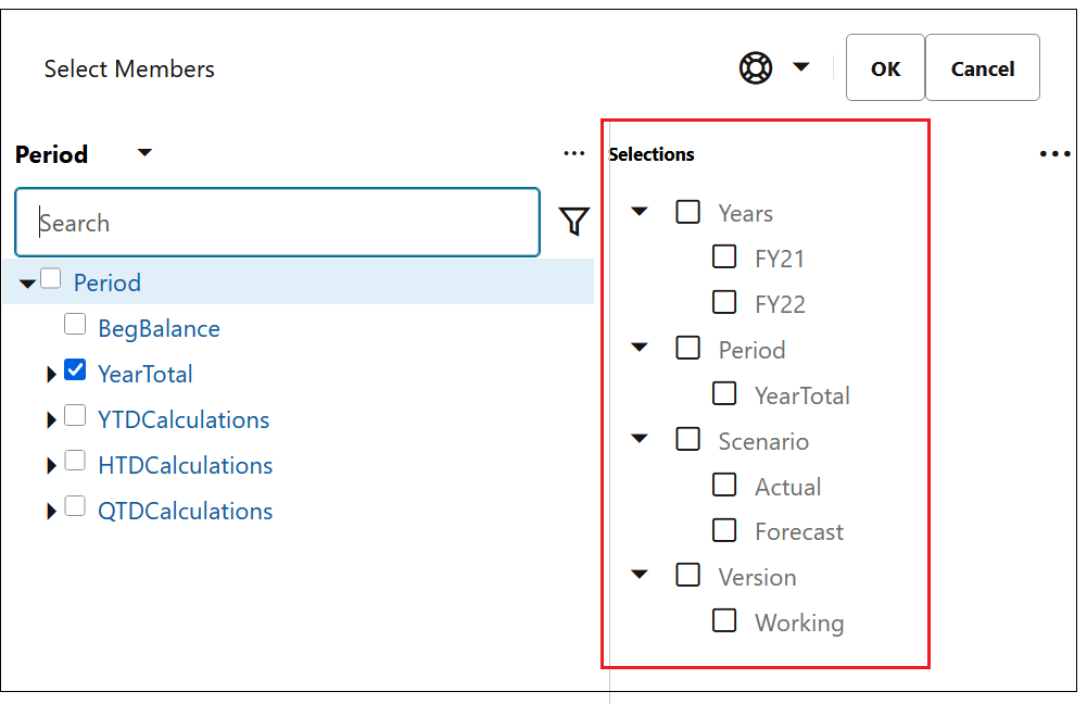

Beispiel: Sie können alle zum Modellieren einer Arbeitsversion der Ist- und Prognosedaten für 2021 und 2022 erforderlichen Points of View erstellen. Klicken Sie dazu neben jeder POV-Dimension auf Symbol "Elementauswahl", und wählen Sie im Dialogfeld Elemente auswählen die folgenden Optionen aus:
Dialogfeld "Elemente auswählen" mit ausgewählten Elementen für Years, Period und Scenario
Wenn Sie ein Element der oberen Ebene auswählen, werden POVs für alle Nachfolger der Ebene 0 dieses Elements erstellt. Wenn Sie in diesem Beispiel "YearTotal" in der Period-Dimension auswählen, werden POVs für alle 12 Monate erstellt.

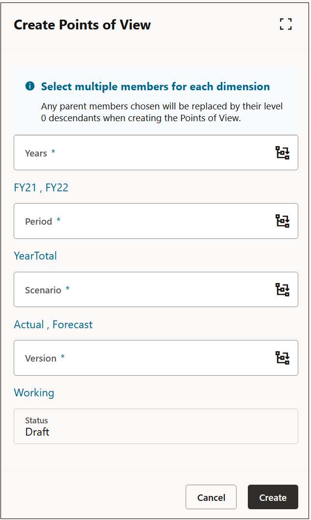

Die für jede Dimension ausgewählten Optionen werden im Dialogfeld Points of View erstellen angezeigt.
Dialogfeld "Points of View erstellen" mit ausgewählten Elementen für Years, Period und Scenario
In diesem Beispiel werden 48 Points of View erstellt, um die Ist- und Prognosedaten für 2021 und 2022 zu modellieren.
Wenn sich einer der POVs mit vorhandenen POVs überschneidet, werden die vorhandenen POVs übersprungen, und nur die übrigen neuen POVs werden erstellt. Die Anzahl der neu erstellten POVs und die Anzahl der sich mit vorhandenen POVs überschneidenden POVs werden angezeigt, wenn Sie im Dialogfeld Points of View erstellen auf Erstellen klicken.
