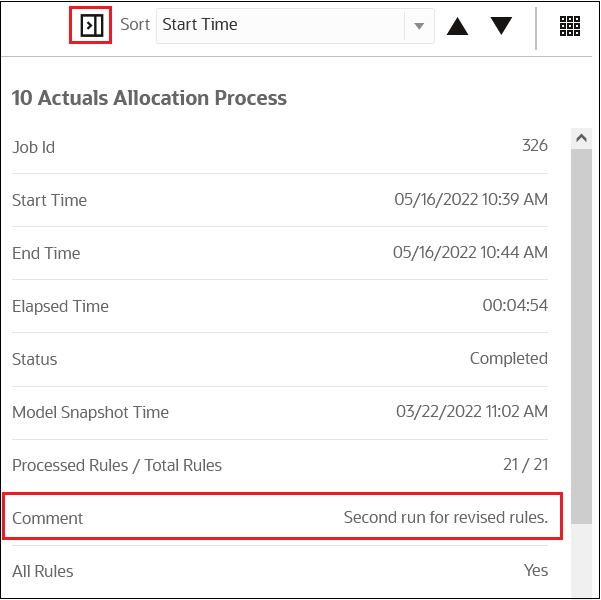

Klicken Sie auf
, um die Anzeige zu aktualisieren.
Wählen Sie den Berechnungsdatensatz erneut aus, und klicken Sie anschließend auf
, um den bearbeiteten Kommentar anzuzeigen.
