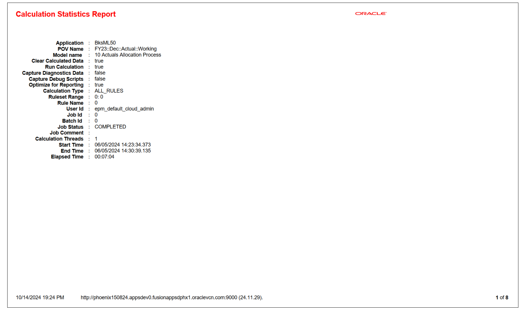

Beispiel: Übersichtsbericht für Berechnungsstatistiken
Beispielbericht für Berechnungsstatistiken mit Übersichtsinformationen

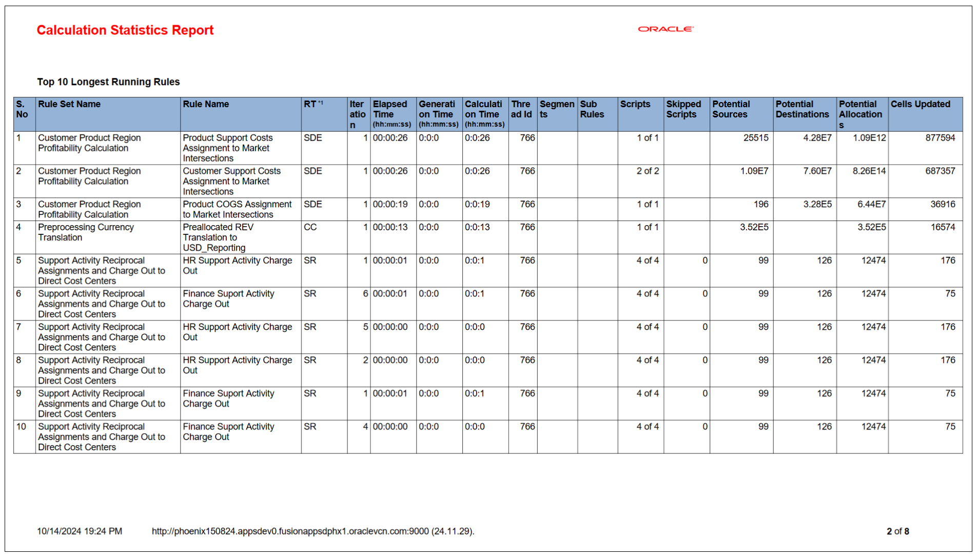

Beispielbericht für Berechnungsstatistiken mit den Top 10 Regeln mit der längsten Ausführungsdauer
