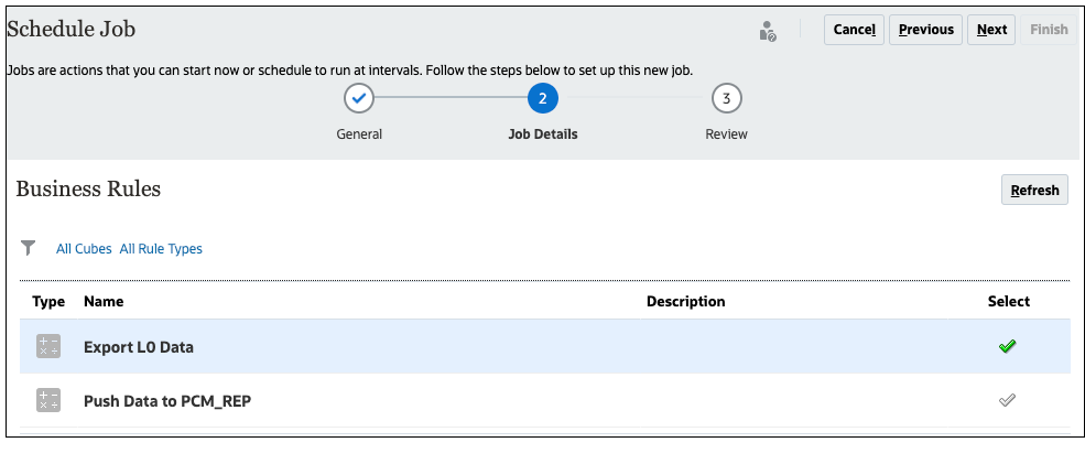

  4. In der Registerkarte Jobdetails werden alle erstellten Geschäftsregeln aufgeführt. Wählen Sie die gewünschte Geschäftsregel aus.
    Seite "Jobs planen" mit Beispielgeschäftsregeln
