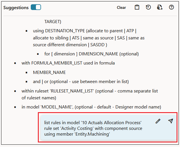

Das folgende Beispiel veranschaulicht die Verwendung von Smart Lookup beim Erstellen einer Benutzeranforderung zum Auflisten der Regeln im Modell "10 Actuals Allocation Process" im Regelset "Activity Costing" mit Dimension/Element "Entity.Machining" in Komponente "Source".
  1. Geben Sie zunächst list rules in model @ ein, und wählen Sie dann das Modell 10 Actuals Allocation Process aus der Popup-Liste der verfügbaren Modelle aus.
    Benutzeranforderung zum Auflisten von Regeln im Modell "10 Actuals Allocation Process"

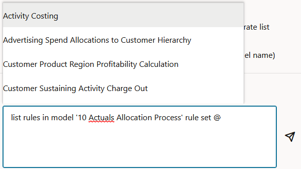

  2. Setzen Sie den Cursor an das Ende der Anforderung, geben Sie ein Leerzeichen ein, geben Sie rule set @ ein, und wählen Sie Activity Costing aus der Popup-Liste der verfügbaren Regelsets aus.
    Benutzeranforderung mit ausgewähltem Regelset "Activity Costing" in der Liste der verfügbaren Regelsets
  3. Setzen Sie den Cursor an das Ende der Anforderung, geben Sie ein Leerzeichen ein, geben Sie with component source using member @ ein, und wählen Sie Entity aus.
    Benutzeranforderung mit ausgewählter Option "Entity" in der Popup-Liste
  4. Platzieren Sie den Cursor nach Entity., und wählen Sie Machining aus der Liste der verfügbaren Elemente aus.
    Benutzeranforderung mit ausgewählter Option "Machining" in der Popup-Liste
  5. Klicken Sie auf Schaltfläche "Senden", um die Benutzeranforderung weiterzuleiten.
    Die Anforderung wird wie folgt auf der Seite "PCM-Agent" angezeigt:
    Endgültige Benutzeranforderung auf der Seite "PCM-Agent"

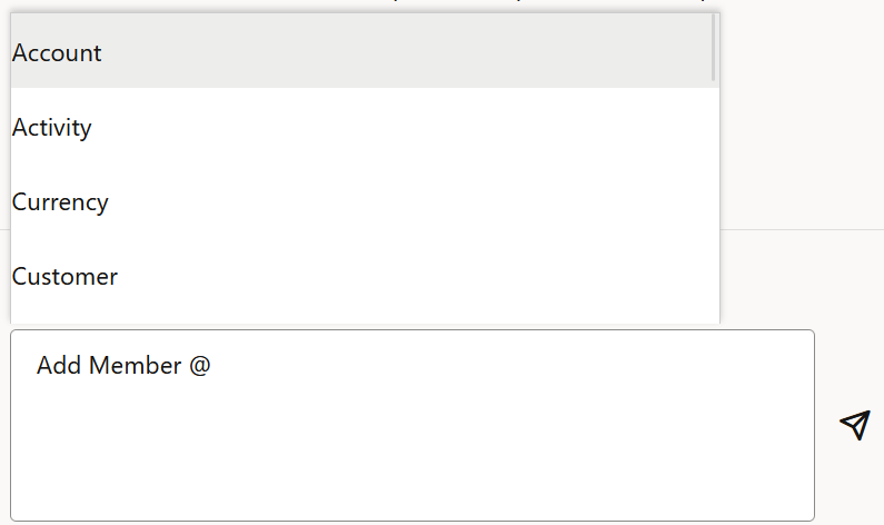

  1. Geben Sie zunächst Add Member @ ein, und wählen Sie dann Account aus der Popup-Liste aus.
    Smart-Lookup-Benutzeranforderung zum Hinzufügen eines Elements mit einer Popup-Liste der verfügbaren Elemente

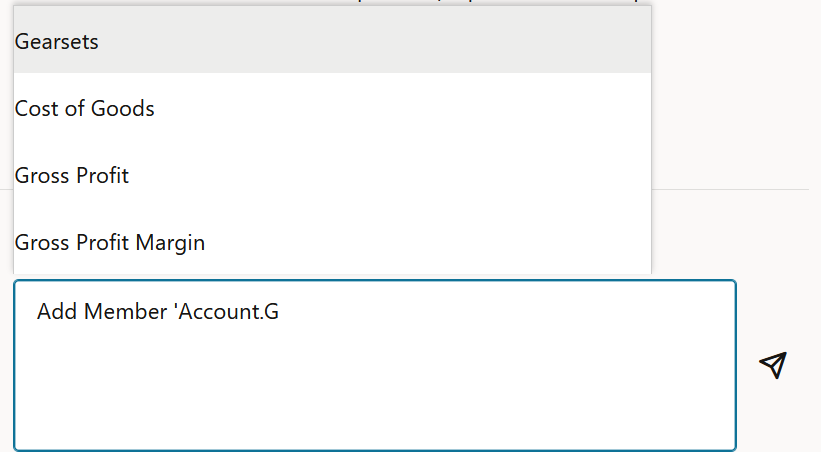

  2. Platzieren Sie den Cursor nach Account., und geben Sie G ein.
    Dadurch wird eine Liste aller Elemente angezeigt, die G im Namen enthalten. Wählen Sie Gearsets aus der Popup-Liste aus.
    Smart-Lookup-Benutzeranforderung mit ausgewählter Option "Gearsets" in der Popup-Liste

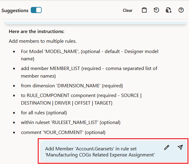

  3. Setzen Sie den Cursor an das Ende der Anforderung, geben Sie ein Leerzeichen ein, geben Sie in rule set @ ein, und wählen Sie Manufacturing COGs Related Expense Assignment aus der Popup-Liste aus.
    Smart-Lookup-Benutzeranforderung zum Hinzufügen eines Elements in einem Regelset mit einer Popup-Liste der verfügbaren Regelsets
  4. Klicken Sie auf Schaltfläche "Senden" (Senden), um die Benutzeranforderung weiterzuleiten.
    Smart-Lookup-Benutzeranforderung zum Hinzufügen eines Regelsets mit Anzeige der endgültigen Benutzeranforderung
