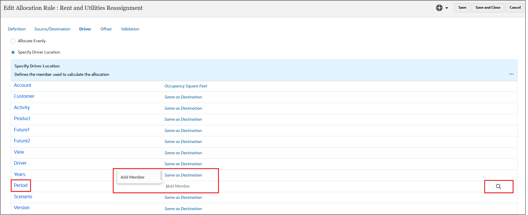

  1. Klicken Sie neben der Period-Dimension auf Mit Ziel übereinstimmend, und klicken Sie auf Symbol "Elementauswahl aufrufen", um die Elementauswahl zu öffnen.
    Seite "Umlageregel bearbeiten" mit ausgewählter Period-Dimension zum Hinzufügen eines Elements

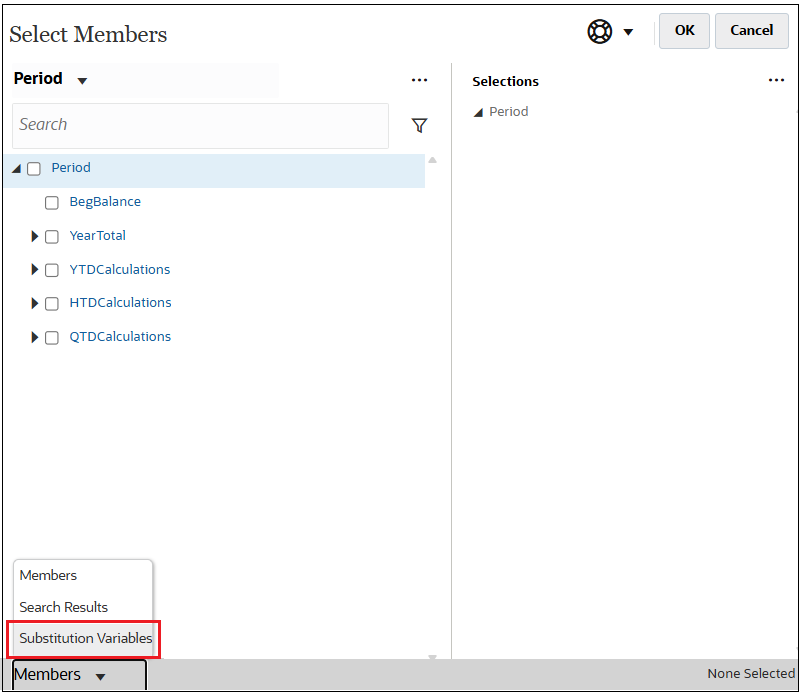

  2. Klicken Sie unten in der Elementauswahl auf Elemente, und wählen Sie Substitutionsvariablen aus.
    Elementauswahl mit ausgewählter Option "Substitutionsvariablen" in der Dropdown-Liste "Element"

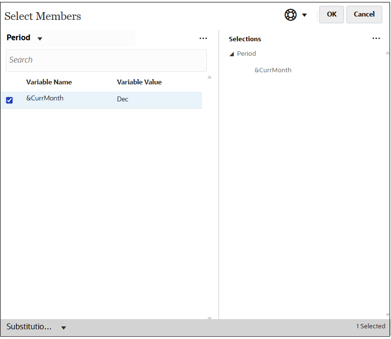

    Die Substitutionsvariablen, die für "Period" definiert wurden, werden angezeigt. In diesem Beispiel wurde eine Substitutionsvariable ($CurrMonth) definiert. Wählen Sie die Substitutionsvariable aus, und klicken Sie auf OK.
    Elementauswahl mit ausgewählter Substitutionsvariable "$CurrMonth"

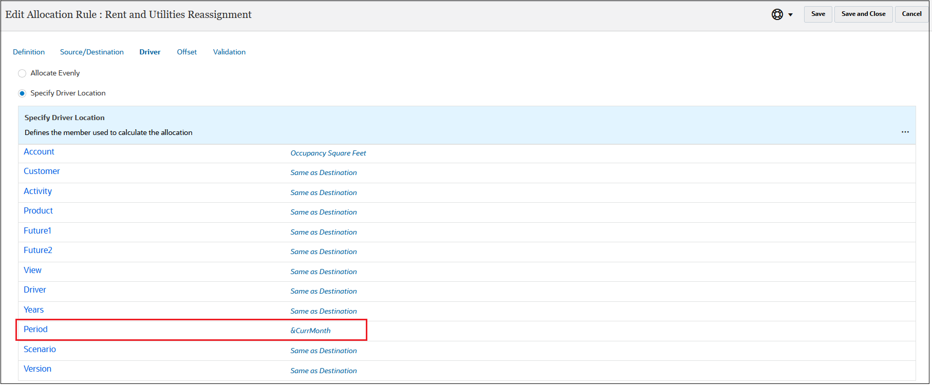

    Nachdem Sie die Substitutionsvariable $CurrMonth ausgewählt haben, wird sie als Wert für die Period-Dimension in der Registerkarte Treiber für die Umlageregel angezeigt.
    Anzeige von "$CurrMonth" als Substitutionsvariable, die in der Period-Dimension verwendet werden soll

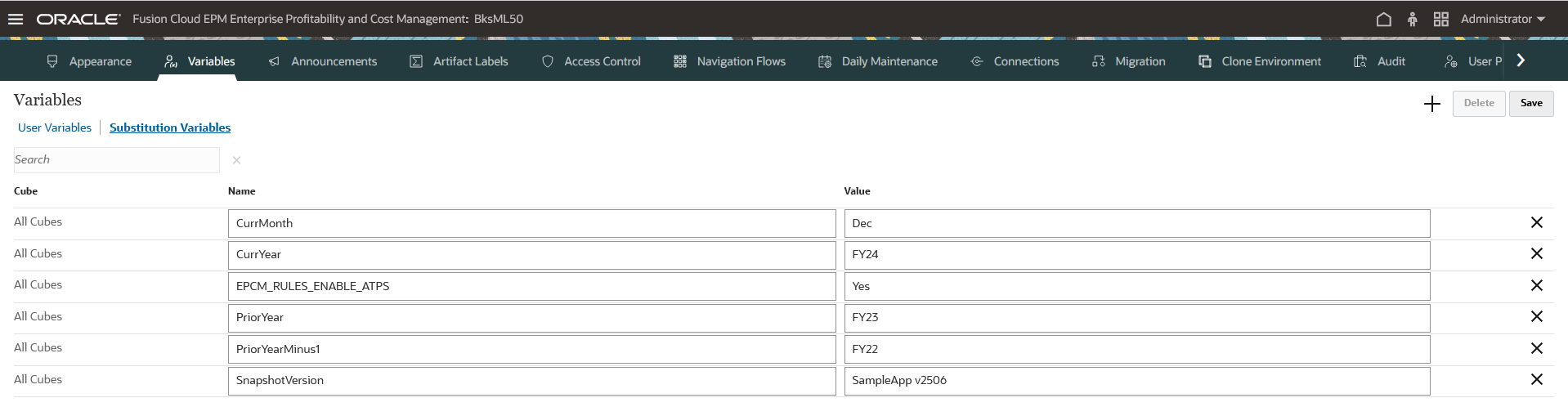

So definieren Sie Substitutionsvariablen:
  1. Wählen Sie auf der Homepage die Optionen Extras, Variablen aus.
  2. Klicken Sie auf der Seite Variablen auf Substitutionsvariablen.
    Registerkarte "Substitutionsvariablen"
