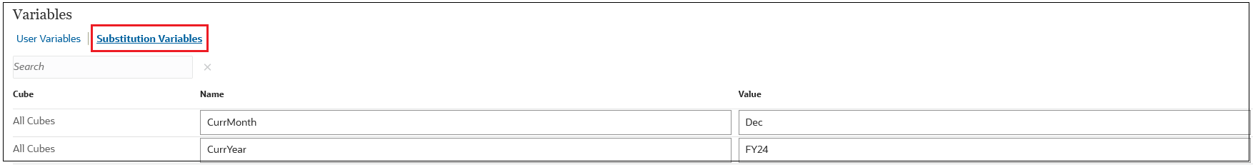

So definieren Sie Substitutionsvariablen:
  • Wählen Sie auf der Homepage die Optionen Extras, Variablen aus.
  • Klicken Sie auf der Seite Variablen auf Substitutionsvariablen.
    Registerkarte "Substitutionsvariablen"
