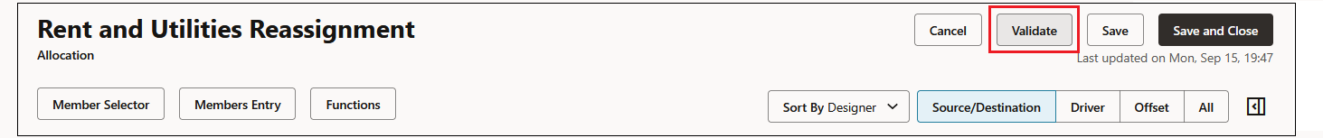

Umlageregeln validieren
Klicken Sie auf Validieren, um die Umlageregel zu validieren.
Beispielumlageregel mit der Schaltfläche "Validieren"

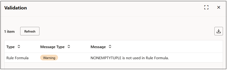

Wenn mehrere Validierungsfehler oder -warnungen vorliegen, können Sie auf Schaltfläche "Exportieren" (Exportieren) klicken, um die Informationen in Excel zu exportieren. Dann können Sie die Excel-Tabelle als Checkliste beim Beheben der Fehler und der Warnungen in der Registerkarte Quelle/Ziel verwenden.
Die folgende Regel weist eine Warnung auf.
Dialogfeld "Validierung" mit einer Warnung
Fahren Sie mit der Fehlerbehebung in den Regeln fort, bis im Dialogfeld Validierung keine Fehler mehr aufgeführt werden.
