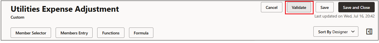

Benutzerdefinierte Regeln validieren
Klicken Sie auf Validieren, um die benutzerdefinierte Regel zu validieren.
Beispielberechnungsregel mit der Schaltfläche "Validieren"
