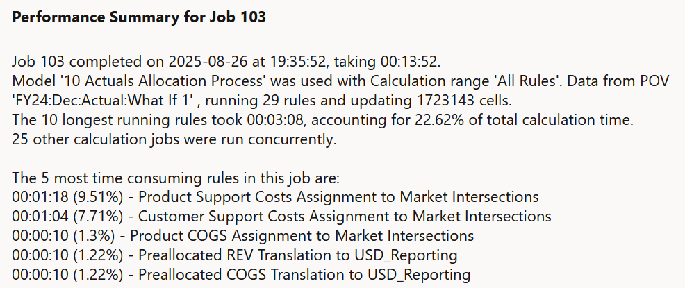

Performanceübersicht für Job
Fasst die wichtigsten Performanceergebnisse eines Jobs zusammen, damit Sie potenzielle Problembereiche identifizieren können, die möglicherweise die Berechnungsperformance verlangsamen.

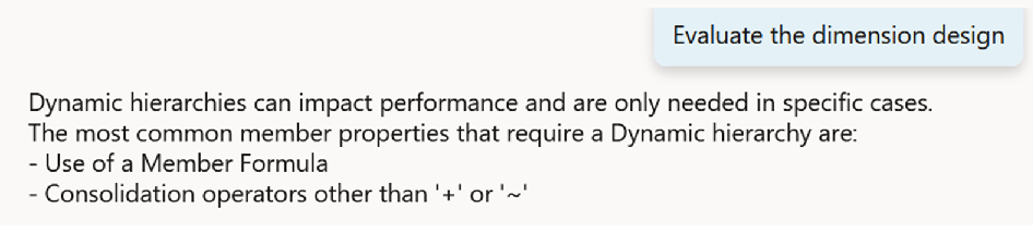

Dimensionsdesign bewerten
Bietet Best Practices für das Design des Hierarchietyps Ihrer Dimensionen, um die Berechnungsperformance zu verbessern.
Beispiel für Bewertung des Dimensionsdesigns

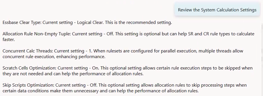

Systemberechnungseinstellungen prüfen
Zeigt die aktuellen Einstellungen für "Essbase-Löschtyp", "Umlageregel "Nicht leeres Tupel"", "Gleichzeitige Berechnungsthreads", "Optimierung für Zellen im Abschnitt "Scratch"" und "Optimierung zum Überspringen von Skripten" an, damit Sie sehen können, was geändert werden muss, um die Berechnungsperformance zu verbessern.

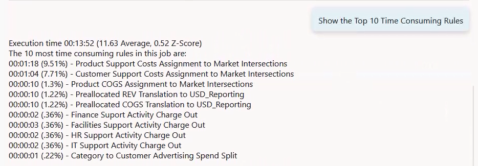

Top 10 Regeln mit dem höchsten Zeitaufwand anzeigen
Zeigt die Top 10 Regeln mit dem höchstens Zeitaufwand für den Job an. Auf diese Weise können Sie sich auf einzelne Regeln konzentrieren, die die Berechnungsperformance verlangsamen, und diese optimieren.
Beispiel für Top 10 Regeln mit dem höchsten Zeitaufwand

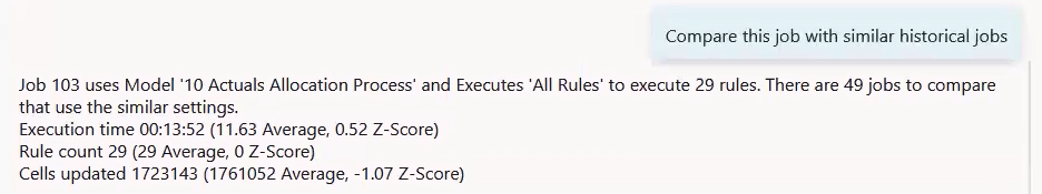

Job mit ähnlichen historischen Jobs vergleichen
Vergleicht die Ausführungsperformance eines bestimmten Jobs mit anderen kürzlich ausgeführten Jobs mit denselben Einstellungen in demselben Modell. Dabei werden unter anderem Durchschnitt und Z-Score für die Ausführungszeit, die Regelanzahl und die Zellen, die für den jeweiligen Job aktualisiert wurden, mit den Werten für Jobs mit ähnlichen Einstellungen verglichen. Auf diese Weise können Sie feststellen, ob sich etwas geändert hat, sodass der Job langsamer ausgeführt wird.
Beispiel für Vergleich dieses Jobs mit ähnlichen historischen Jobs

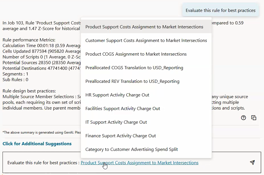

Regel hinsichtlich Best Practices bewerten
Bewertet die Regel, um festzustellen, ob sie Best Practices befolgt. Befolgen Sie die Best-Practice-Empfehlungen, damit die Regel schneller ausgeführt wird.
Hier können Sie die Top 10 Regeln mit dem höchsten Zeitaufwand prüfen. Anfänglich wird der Link für die Regel mit der längsten Ausführungszeit angezeigt. Klicken Sie auf diese Regel, um die Top 10 Regeln mit dem höchsten Zeitaufwand anzuzeigen. Sie können beliebige dieser Regeln auswählen, um die Details zu diesen Regeln zu prüfen und Änderungen vorzunehmen, damit die Regel schneller ausgeführt werden kann.

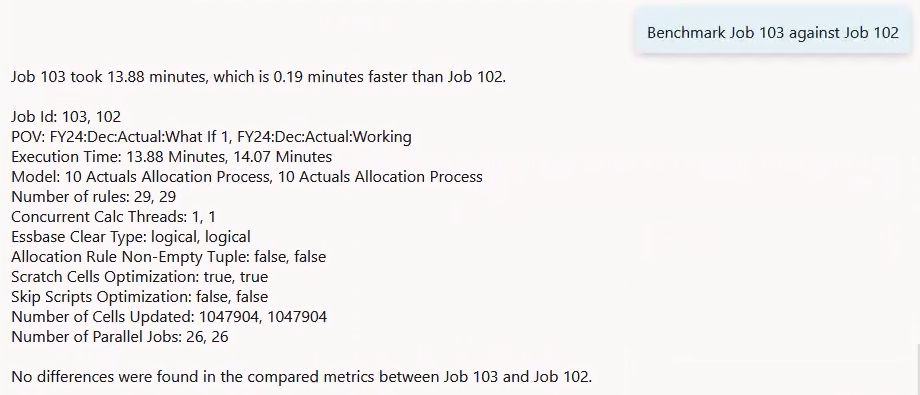

Benchmarkjob
Vergleicht zwei Jobs. Beispiel: Wenn einer Ihrer Jobs früher schnell war, aber jetzt langsam ist, können Sie den schnellen und den langsamen Job vergleichen, um zu ermitteln, was sich geändert hat.
Beim Vergleichen von Jobs müssen Sie einen Job auswählen, der mit dem Benchmarkjob verglichen werden soll. Standardmäßig werden alle Jobs mit demselben Verarbeitungstyp und Modell wie der Benchmarkjob angezeigt. Wählen Sie einen Vergleichsjob aus, indem Sie auf den Hyperlink für den Job klicken.
Beispiel für Benchmarkjob

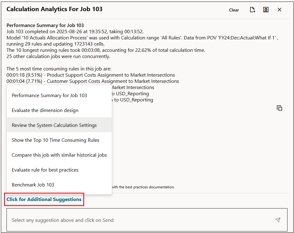

  4. Klicken Sie auf GenAI-Symbol, um die Vorschläge des Performanceassistenten anzuzeigen.
Anfänglich wird eine Performanceübersicht für den ausgewählten Job angezeigt. Wählen Sie Für weitere Vorschläge hier klicken aus, um eine Dropdown-Liste anzuzeigen, in der Sie weitere Vorschläge auswählen können.

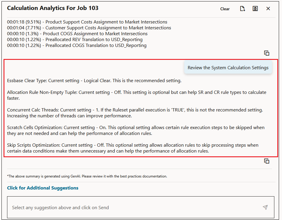

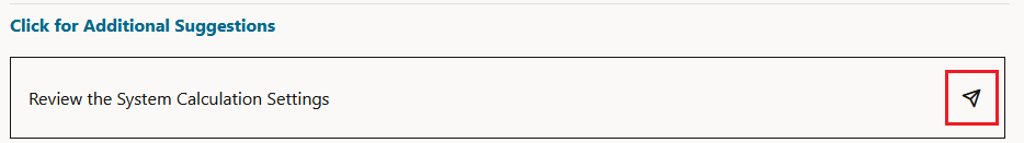

Nachdem Sie einen Vorschlag ausgewählt haben, klicken Sie auf Schaltfläche "Senden" (Senden), um die Empfehlung des Performanceassistenten anzuzeigen.
Informationen zur Prüfung der Systemberechnungseinstellungen mit der Schaltfläche "Senden"
Empfehlung für Prüfung der Systemberechnungseinstellungen
