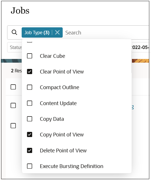

  2. Um nur Point of View-Jobs anzuzeigen, klicken Sie auf die Kachel Jobtyp, um sie in das Feld Suchen zu verschieben. Nachdem sie in das Feld Suchen verschoben wurde, klicken Sie erneut auf die Kachel, und scrollen Sie nach unten, um die gewünschten Point of View-Jobs auszuwählen.
    Jobkonsole mit in der Dropdown-Liste "Jobtyp" markierten Point of View-Jobs

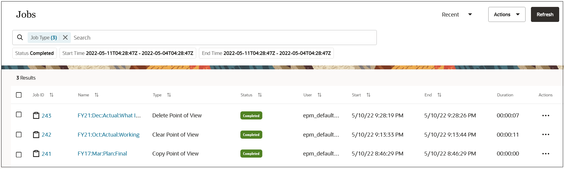

Jobs mit dem Status "Abgeschlossen" oder "Mit Fehlern abgeschlossen" werden angezeigt. Im folgenden Beispiel wurde jeweils ein Job Point of View löschen, Point of View leeren und Point of View kopieren weitergeleitet, und alle Jobs wurden ohne Fehler erfolgreich ausgeführt.
Jobkonsole mit drei angezeigten Point of View-Jobs

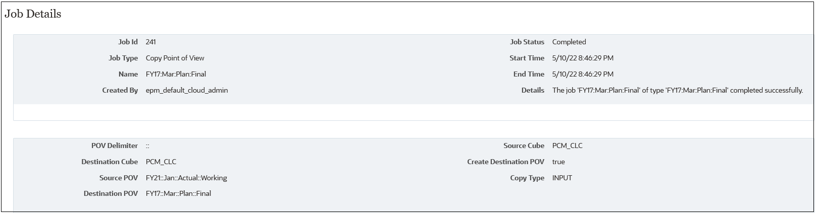

Um Jobdetails anzuzeigen, klicken Sie auf den Jobnamen, oder klicken Sie neben einem Job auf Symbol "Details", und wählen Sie Details aus.
Jobdetails für einen Job "Point of View kopieren"
