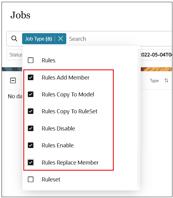

  2. Um nur Regeljobs anzuzeigen, klicken Sie auf die Kachel Jobtyp, um sie in das Feld Suchen zu verschieben. Nachdem sie in das Feld Suchen verschoben wurde, klicken Sie erneut auf die Kachel, und scrollen Sie nach unten, um die gewünschten Regeljobs auszuwählen.
    Konsole "Jobs" mit in der Dropdown-Liste "Jobtyp" markierten Regeljobs

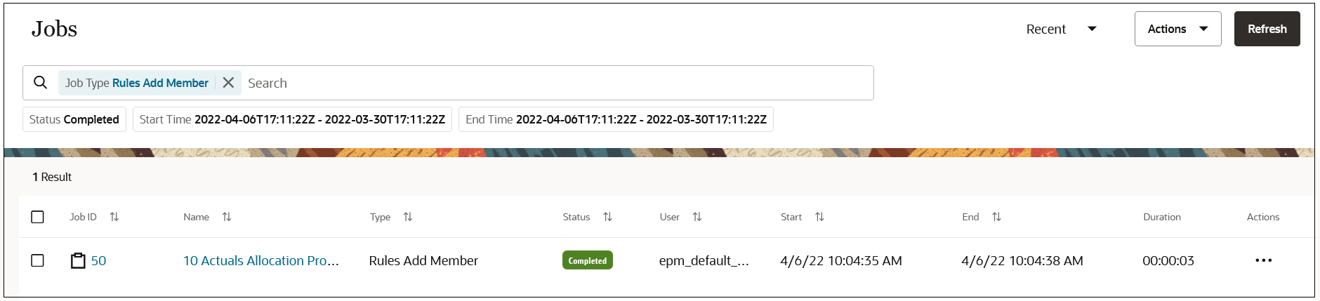

    Hinweis: Standardmäßig werden die Jobs der letzten drei Tage angezeigt. Klicken Sie auf die Kacheln Startzeit und Endzeit, um einen anderen Datumsbereich auszuwählen.

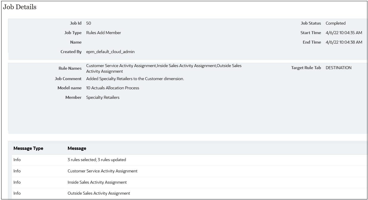

Jobs mit dem Status "Abgeschlossen" oder "Mit Fehlern abgeschlossen" werden angezeigt. Im folgenden Beispiel wurde ein Job namens Regeln: Element hinzufügen weitergeleitet und erfolgreich ohne Fehler ausgeführt.
Konsole "Jobs" mit einem angezeigten Job "Regeln: Element hinzufügen"
Klicken Sie auf den Job, um die Jobdetails anzuzeigen.
Jobdetails, Beispiel
