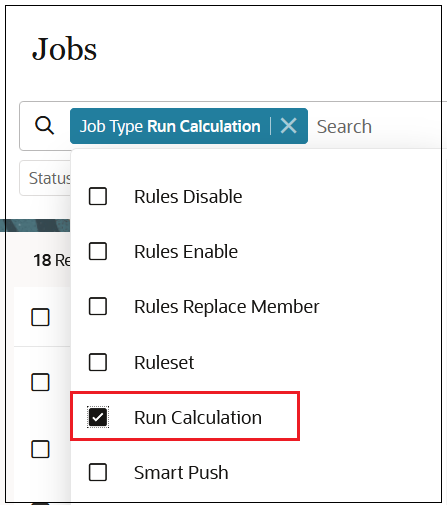

  2. Um nur Jobs Berechnung ausführen anzuzeigen, klicken Sie auf die Kachel Jobtyp, um sie in das Feld Suchen zu verschieben. Nachdem sie in das Feld Suchen verschoben wurde, klicken Sie erneut auf die Kachel, und scrollen Sie nach unten, um die gewünschten Jobs Berechnung ausführen auszuwählen.
    Konsole "Jobs" mit in der Dropdown-Liste "Jobtyp" markierten Jobs "Berechnung ausführen"

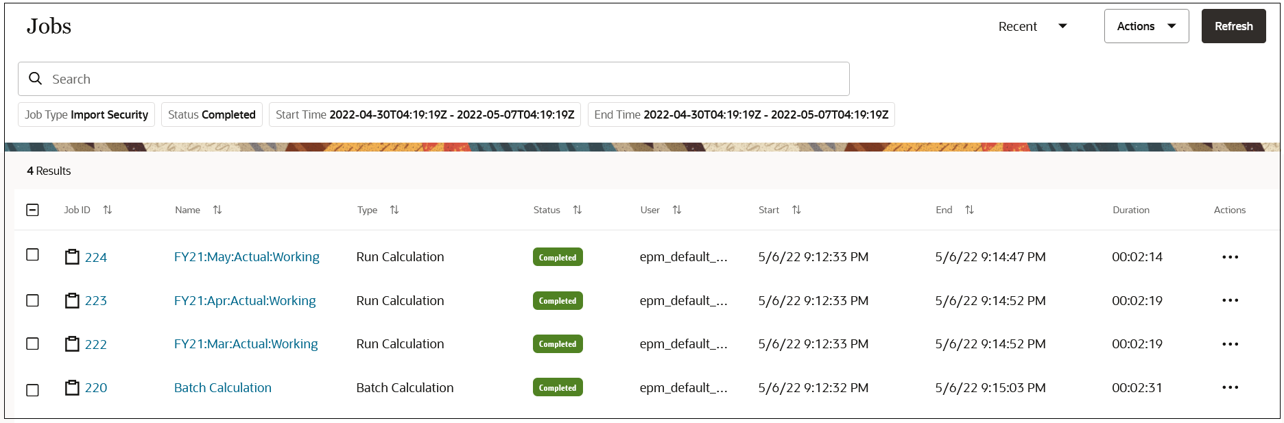

Wenn Sie Berechnungen für mehrere POVs ausgeführt haben, werden die Informationen zu allen für die Berechnung ausgewählten POVs in einem Job Batchberechnung zusammengefasst.
Jobs mit dem Status "Abgeschlossen" oder "Mit Fehlern abgeschlossen" werden angezeigt. Im folgenden Beispiel wurden drei Jobs Berechnung ausführen weitergeleitet und erfolgreich ohne Fehler abgeschlossen. Beachten Sie, dass der Job Batchberechnung mit der Zusammenfassung ebenfalls abgeschlossen wurde.
Tip:
Damit im selben Batch ausgeführte Jobs leichter erkennbar sind, wird die Job-ID des Jobs Batchberechnung auf der Seite Berechnungsanalyse für jeden Job im Batch als Batch-ID angezeigt. Informationen finden Sie unter Informationen zur Berechnungsanalyse.
Konsole "Jos" mit drei angezeigten Jobs "Berechnung ausführen"

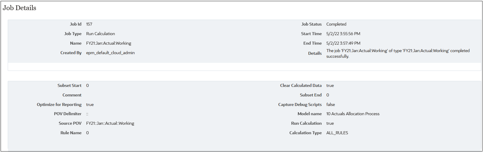

Um Jobdetails anzuzeigen, klicken Sie auf den Jobnamen, oder klicken Sie neben einem Job auf Symbol "Details", und wählen Sie Details aus.
Jobdetails mit Job "Berechnung ausführen"
