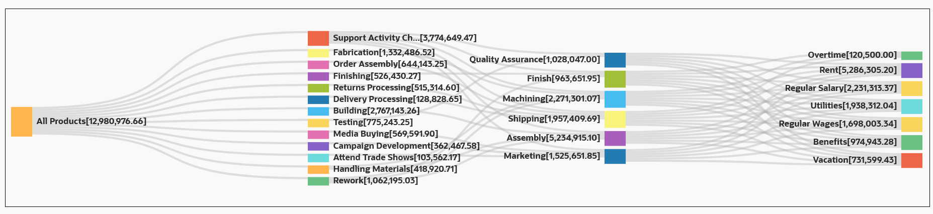

Figure 22-2 Umlageverfolgung für alle Knoten
Verfolgungsdiagramm mit allen Knoten

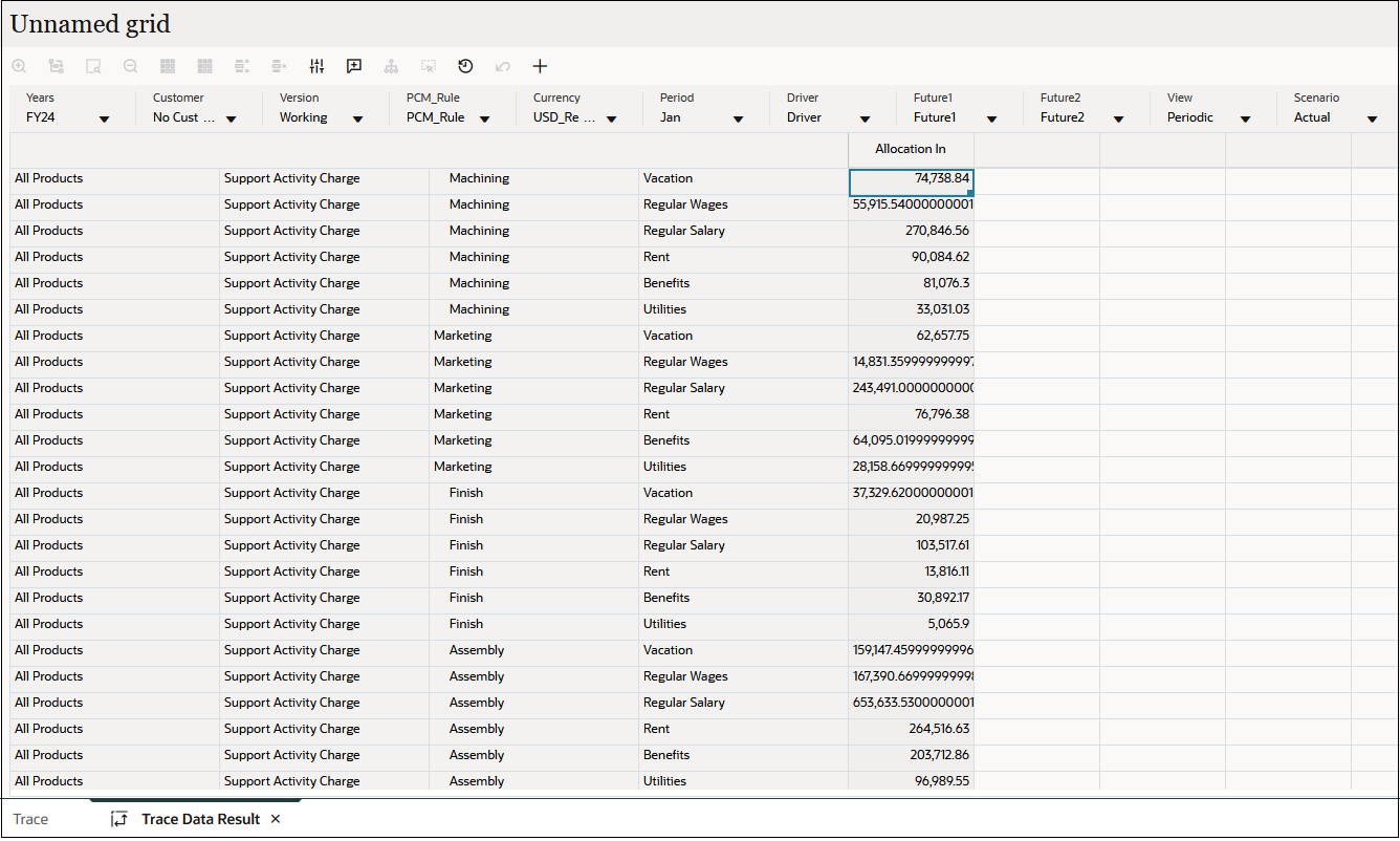

Figure 22-3 Verfolgungsdatenergebnis für alle Knoten
Verfolgungsdatenergebnis mit allen Knoten

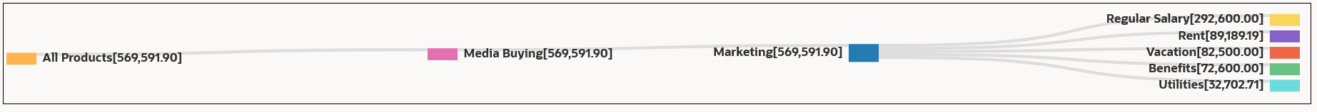

Figure 22-4 Umlageverfolgung für den Knoten "Media Buying"
Verfolgungsdiagramm mit Schwerpunkt auf dem Knoten "Media Buying"

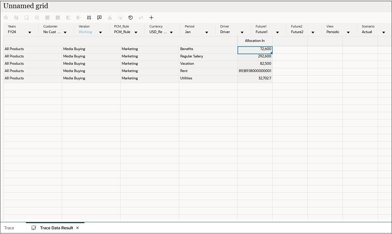

Figure 22-5 Verfolgungsdatenergebnisse für den Knoten "Media Buying"
