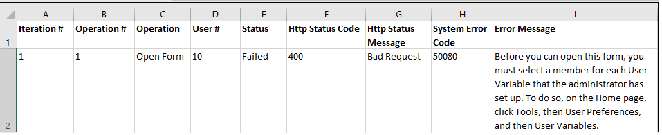

Der Befehl simulateConcurrentUsage generiert einen Fehlerbericht, in dem die einzelnen nicht erfolgreichen Vorgänge aufgeführt werden. Der Fehlerbericht wird standardmäßig an den Benutzer gesendet, der den Befehl ausführt. Wenn Sie E-Mail-Empfänger angeben, wird der Bericht per E-Mail an die betreffenden Empfänger gesendet. Nur die von den ersten 100 Simulationen gemeldeten Fehler werden im Fehlerbericht aufgeführt.
Der Fehlerbericht identifiziert für jeden nicht erfolgreichen Vorgang Folgendes:
| Spalte | Beschreibung |
| Iterationsnummer | Wie oft der Anwendungsfall gemäß Angabe im Parameter iterations ausgeführt wurde |
| Vorgangsnummer | Die Folgenummer des Anwendungsfalls in der Datei requirement.csv |
| Vorgang | Der Vorgangstyp, wie in der Datei requirement.csv angegeben |
| Benutzeranzahl | Die Anzahl der Benutzer, wie in der Datei requirement.csv angegeben |
| Status | Der Status des Vorgangs |
| HTTP-Statuscode | HTTP-Statuscode, der bei Ausführung des Vorgangs zurückgegeben wurde |
| HTTP-Statusmeldung | HTTP-Meldung, die dem HTTP-Statuscode entspricht |
| Systemfehlercode | Der vom Geschäftsprozess gemeldete Fehlercode, z.B. Planning |
| Fehlermeldung | Detaillierte Fehlermeldung, die angibt, warum der Vorgang nicht erfolgreich war |
