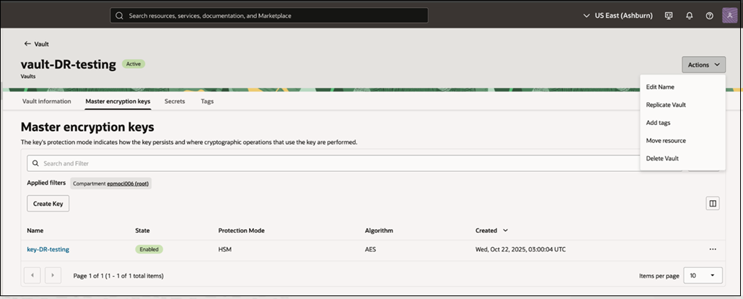

  1. Öffnen Sie das Menü Navigation, suchen Sie nach "Identität und Sicherheit", und wählen Sie Vault aus.
  2. Wählen Sie den zu replizierenden Vault aus, und navigieren Sie zur Registerkarte Masterverschlüsselungsschlüssel.
  3. Wählen Sie im Menü Aktionen die Option Vault replizieren aus.

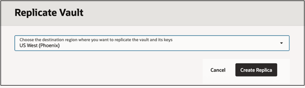

  4. Wählen Sie die Zielregion aus.
  5. Klicken Sie auf Replikat erstellen.
    Replikat erstellen
