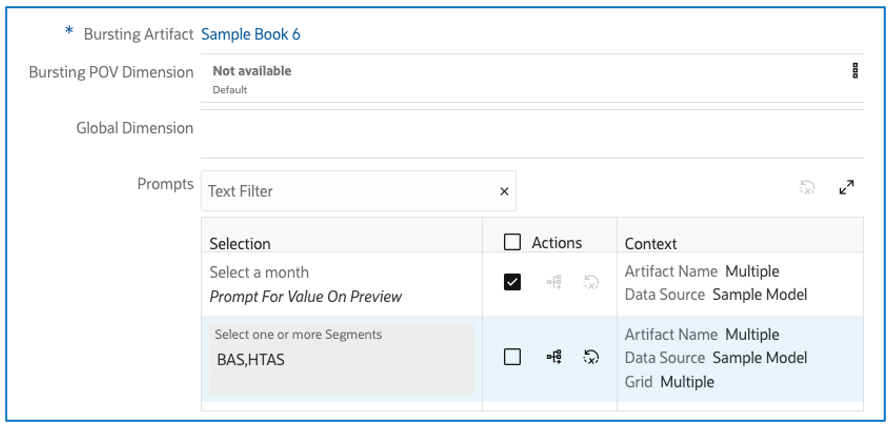

So definieren Sie die Prompt-Auswahl:
  1. In der Bursting-Definition wird die Prompt-Auswahlliste im Abschnitt Prompts unter dem Bereich Globale Dimension angezeigt:
    Bursting Definition Designer für Prompts
    • Filtern Sie die Prompt-Liste, indem Sie in das Feld Textfilter entsprechende Filterkriterien eingeben.
    • Klicken Sie auf Gesamte Prompt-Auswahl zurücksetzen Gesamte Prompt-Auswahl zurücksetzen, um alle Änderungen an der Prompt-Auswahl auf den ursprünglichen Zustand des Berichts-Prompts zurückzusetzen. Diese Option ist nur anwendbar, wenn für mindestens einen Prompt im Bericht die Option Prompt für Wert bei Vorschau deaktiviert ist.
    • Klicken Sie auf Einblenden Einblenden, um das Fenster "Prompts" auf die maximale Größe zu erweitern.
  2. Sie können die einzelnen Prompts wie folgt konfigurieren:
    • In der Spalte Auswahl werden das Label und die Auswahl des Prompts angezeigt.
    • In der Spalte Aktionen können Sie die Option Prompt für Wert bei Vorschau deaktivieren oder aktivieren. Wenn sie aktiviert ist, wird der Prompt für den Benutzer angezeigt, der die Bursting-Definition ausführt. Wenn die Option deaktiviert ist, gibt der Designer die Auswahl für den Prompt an, wenn auf Elemente auswählen Elemente auswählen geklickt wird, um die Elementauswahl zu öffnen.
    • Sie können auch auf Gesamte Prompt-Auswahl zurücksetzen Gesamte Prompt-Auswahl zurücksetzen klicken, um alle Änderungen an der Prompt-Auswahl auf den ursprünglichen Zustand des Berichts-Prompts zurückzusetzen.
    • In der Spalte Kontext wird neben der Datenquelle angezeigt, wo der Prompt angewendet wird (z.B. Rasterzeilen, POV usw.).

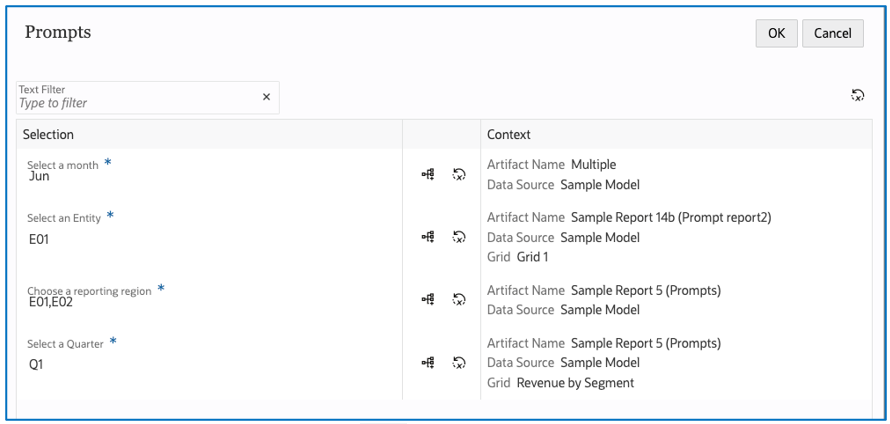

So reagieren Sie bei der Ausführung einer Bursting-Definition auf Prompts:
  1. Das Dialogfeld Prompts wird angezeigt, wenn die Berichte Prompts enthalten, die mit aktivierter Option Prompt für Wert bei Vorschau konfiguriert wurden.
    Hinweis:
    Alle Prompts in Bursting-Definitionen werden im Modus "Kompakt" als kombinierte Prompts angezeigt.
    Bursting - Ausführung definieren
  2. Klicken Sie für die einzelnen Prompts auf Elemente auswählen Elemente auswählen, um die Elementauswahl zu öffnen und die gewünschte Auswahl zu treffen. Sie können auch auf Gesamte Prompt-Auswahl zurücksetzen Gesamte Prompt-Auswahl zurücksetzen klicken, um alle Änderungen an der Prompt-Auswahl auf den ursprünglichen Zustand des Berichts-Prompts zurückzusetzen.
  3. Wenn Sie alle Prompts ausgewählt haben, klicken Sie auf OK, um die Vorschau anzuzeigen.
