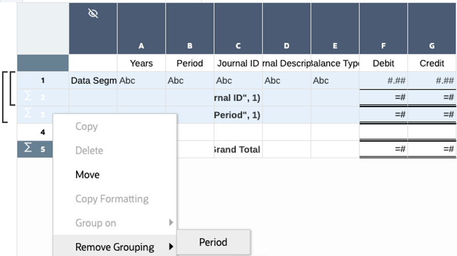

So entfernen Sie eine Gruppierung aus einer Zeilenauswahl:
  1. Wählen Sie im Tabelleneditor alle in der Gruppierung enthaltenen Zeilensegmente aus.
    Beim Entfernen einer Gruppierung müssen Sie aufeinanderfolgende Segmente auswählen. Nicht aufeinanderfolgende Segmente können nicht ausgewählt werden.
  2. Klicken Sie mit der rechten Maustaste auf die ausgewählten Zellen mit dem Zeilenheader, und wählen Sie Gruppierung entfernen und anschließend den Namen des Attributs aus, für das die Gruppierung entfernt werden soll.
  3. Die Gruppierung wird entfernt.
