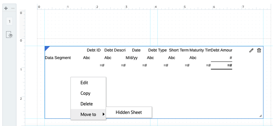

So blenden Sie eine vorhandene Tabelle aus:
  1. Wählen Sie im Report Designer die auszublendende Tabelle aus.
  2. Klicken Sie mit der rechten Maustaste, wählen Sie Verschieben nach und dann Ausgeblendetes Blatt.

So blenden Sie eine ausgeblendete Tabelle ein:
  1. Klicken Sie im Report Designer im Bereich "Blatt" auf hidden_table_icon.
  2. Wählen Sie im ausgeblendeten Blatt die Tabelle aus, die Sie einblenden möchten. Klicken Sie mit der rechten Maustaste, wählen Sie Verschieben nach aus, und wählen Sie das Blatt aus, in das Sie die Tabelle verschieben möchten.
