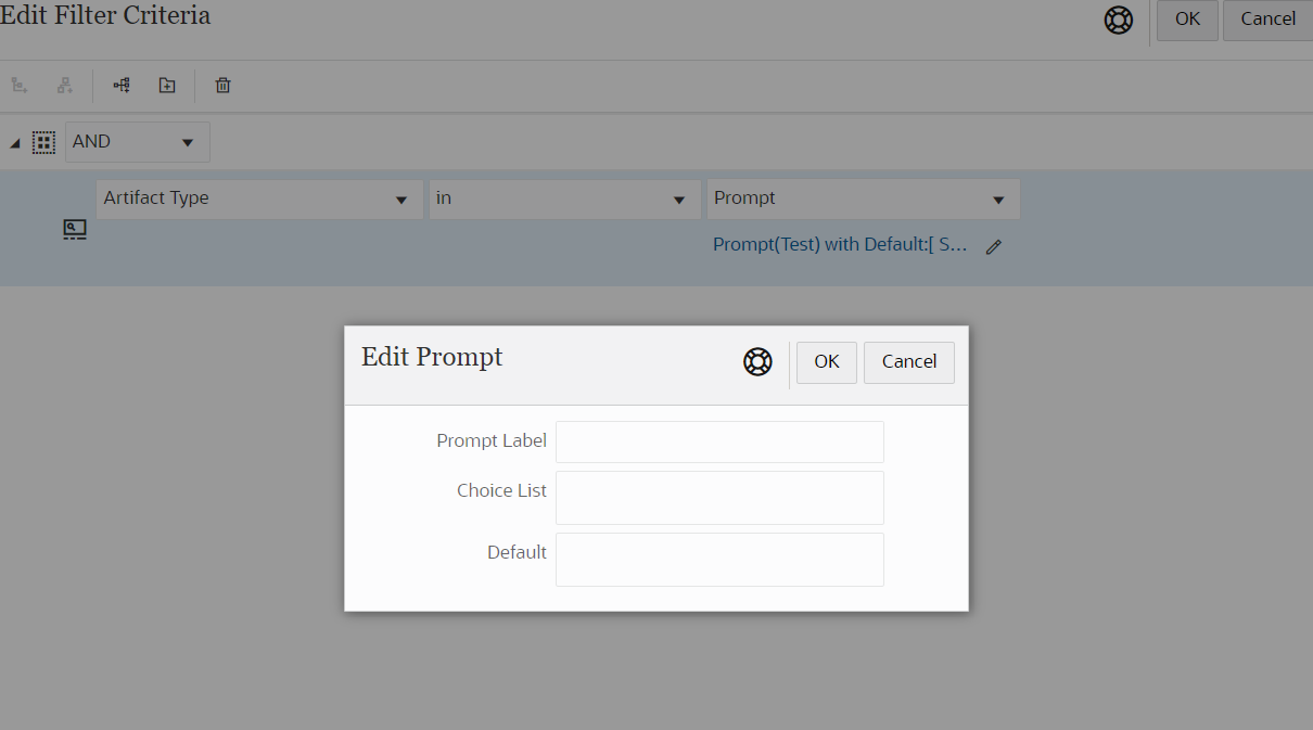

  3. Wählen Sie im Dialogfeld "Filterkriterien bearbeiten" ein Attribut und einen Operator aus, und wählen Sie in der Liste der Funktionen den Eintrag "Prompt" aus.
  4. Um einen Wert für den Prompt aus der vorgeschlagenen Liste einzugeben, klicken Sie auf Symbol "Bearbeiten".
    Screenshot: Prompt bearbeiten
  5. Geben Sie unter Prompt-Label den Prompt-Text ein, der Benutzern angezeigt wird.
  6. Wählen Sie in der Auswahlliste die für die Benutzer verfügbaren Elemente aus. Beachten Sie folgende Hinweise:
  7. (Optional) Wählen Sie unter Standardauswahl das Element oder die Elemente aus, die als Standardwerte für den Prompt aufgeführt werden. Wenn die Option Mehrfachauswahl zulassen deaktiviert ist, können Sie nur ein Standardelement auswählen.
  8. Klicken Sie auf "OK".
