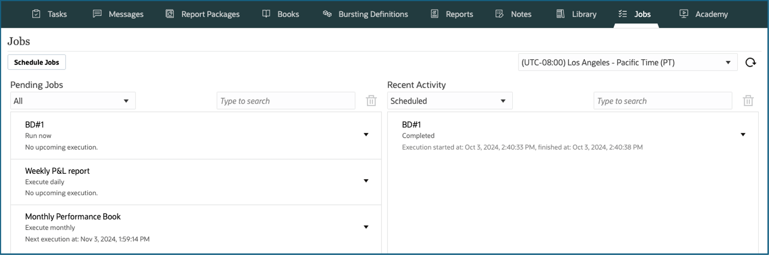

Klicken Sie zum Aufrufen der Jobkonsole auf der Narrative Reporting-Homepage auf Jobs:
Die Jobkonsole umfasst folgende Bereiche:
Jobs planen Planen Sie einen neuen Bursting-Definitionsjob.
Hinweis: Nur Bursting-Definitionen in der Narrative Reporting-Bibliothek können zum Planen ausgewählt werden. Bursting-Definitionen aus Remotebibliotheken können nicht ausgewählt werden.Anstehende Jobs - Hier werden alle aktuellen und ausstehenden Jobs aufgeführt und verwaltet, einschließlich wiederkehrender geplanter Jobs.
Sie können die Anzeige nach anstehenden Jobs (die auf ihre Ausführung warten) oder nach allen Jobs (einschließlich abgeschlossener Jobs) filtern.
Sie können die Liste der ausstehenden Jobs nach Jobname filtern, indem Sie Filterkriterientext in das Suchtextfeld eingeben.
Sie können geplante Jobs löschen. Dadurch werden die ausgewählten geplanten Jobs unter Anstehende Jobs gelöscht.
Sie können jeden ausgewählten ausstehenden Job bearbeiten, kopieren oder löschen. Sie können einen abgeschlossenen Job bearbeiten, um ihn erneut auszuführen, indem Sie die geplante Zeit und die Wiederholung bearbeiten.
Letzte Aktivitäten - Hier werden alle letzten Jobs aufgeführt und verwaltet, einschließlich von einem geplanten Job ausgeführter Bursting-Definitionen und interner Jobs wie der Import/Export von Artefakten.
Sie können die Anzeige nach System (Aktualisierungen von Berichtspaketen usw.), Geplant (Bursting-Definitionen) oder Alle filtern.
Sie können Aktivitäten löschen. Dadurch werden die ausgewählten Jobs im Bereich Letzte Aktivitäten gelöscht.
Für jeden letzten Job können Sie entweder die Details der Ausführung anzeigen oder den Job löschen.
Zeitzone - Wählen Sie eine Zeitzone für die Anzeige der geplanten Jobs aus. Die Standardzeitzone für einen Benutzer in der Jobkonsole ist die in den Benutzervoreinstellungen ausgewählte Zeitzone.
Aktualisieren - Mit dieser Option werden die Listen Anstehende Jobs und Letzte Jobs aktualisiert.
