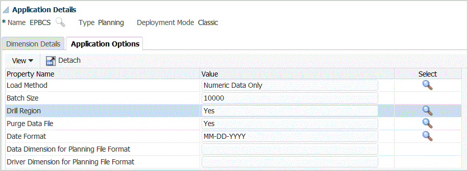

So fügen Sie eine Drill-Region zur Zielanwendung der Komponente Datenmanagement hinzu:
  1. Wählen Sie in der Registerkarte Einrichten unter Registrieren die Option Zielanwendung aus.
  2. Wählen Sie im Übersichtsraster Zielanwendung die Zielanwendung aus.
  3. Wählen Sie die Registerkarte Anwendungsoptionen aus.
  4. Geben Sie unter Drill-Region: Ja ein.
    Hinweis:
    Administratoren können die Einstellung für die Drill-Region auf der Anwendungsebene in der Option "Zielanwendung" festlegen. Darüber hinaus können sie die Einstellung für eine bestimmte Zielanwendung in den Dataload-Regeln ändern.
    Auf dem Bild ist die Option "Drill-Region" im Fenster "Anwendungsoptionen" dargestellt.
  5. Klicken Sie auf Speichern.
