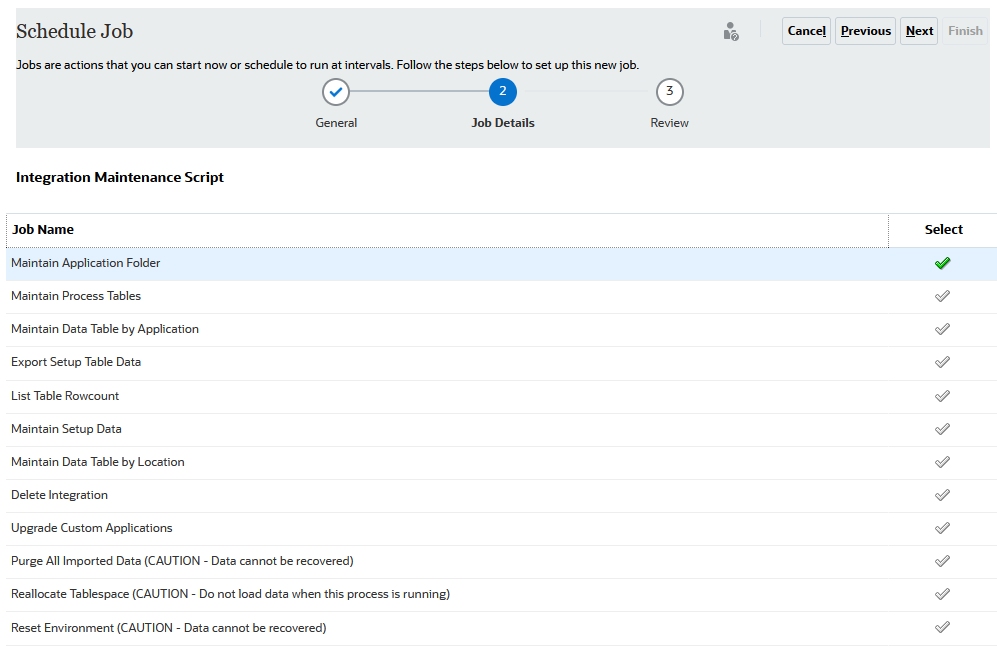

  5. Wählen Sie unter Jobname das zu planende Integrationswartungsskript aus, und klicken Sie auf Das Bild zeigt das Symbol "Auswählen"..
    Die Abbildung zeigt Integrationswartungsskripte.
  6. Geben Sie die Parameter für die Integrationswartungsskripte an, und klicken Sie auf OK.
