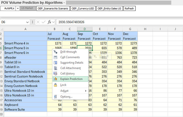

  3. Zeigen Sie im Formular die POV-Symbolleiste an, und notieren Sie sich das Vorhersagemodell, das in der Seitendimension Version festgelegt wurde. Die Vorhersageanalyse wird für das ausgewählte Modell generiert. Sie können das Modell bei Bedarf ändern, bevor Sie mit dem nächsten Schritt fortfahren.
  4. Klicken Sie im Formular mit der rechten Maustaste auf eine Datenzelle, und wählen Sie im Kontextmenü die Option Vorhersage erläutern aus.
    Im Formular "Erweiterte Vorhersagen" wird das Vorhersagemodell in der POV-Symbolleiste angezeigt, und das Kontextmenü, das aus einer Datenzelle geöffnet wurde, zeigt das Menü "Vorhersage erläutern" an, mit dem die Vorhersageanalyse geöffnet wird.

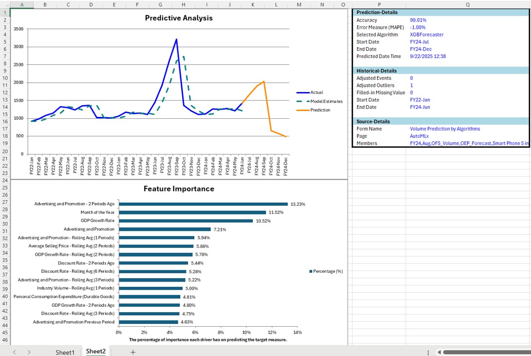

    Die Vorhersageanalyse wird in einem neuen Arbeitsblatt geöffnet, in dem das Diagramm für die Vorhersageanalyse mit der Detailtabelle und dem Diagramm für die Featurewichtigkeit angezeigt wird.
    Das Arbeitsblatt für die Vorhersageanalyse mit dem Diagramm für die Vorhersageanalyse mit der Detailtabelle und dem Diagramm für die Featurewichtigkeit.

  5. Prüfen Sie die Details im Arbeitsblatt für die Vorhersageanalyse.
    • Diagramm für die Vorhersageanalyse mit Detailtabelle:
      Das Diagramm für die Vorhersageanalyse zeigt die Istdaten (dargestellt durch die durchgezogene Linie) und die Modellschätzungen (dargestellt durch die sich überschneidende gepunktete Linie) für den angegebenen Zeitraum an. Damit können Sie die Genauigkeit des Vorhersagealgorithmus für historische Daten vergleichen und untersuchen. Außerdem wird die Vorhersagezeile für die Vorhersage angezeigt, die vom Algorithmus für den zukünftigen Zeitraum generiert wurde.
      In der Tabelle neben dem Diagramm werden Vorhersagedetails wie Genauigkeit in Prozent, Fehlerkennzahl, ausgewählter Algorithmus, Start und Ende der Vorhersageperiode sowie Daten und Zeitpunkt der Vorhersage angezeigt. Zudem werden historische Details wie angepasste Ereignisse und Ausreißer, ausgefüllte fehlende Werte sowie Start und Ende der historischen Periode und Quelldetails, wie Formularname, Seite und POV-Elemente, angezeigt.
    • Diagramm für Featurewichtigkeit:
      Das Diagramm für die Featurewichtigkeit zeigt die relative Bedeutung jedes Schlüsseltreibers für die Vorhersage der Zielkennzahl für ein bestimmtes Datensegment an. Die Treiber ganz oben im Diagramm haben den größten Einfluss auf die Vorhersageergebnisse. Das Diagramm hebt bis zu 10 Schlüsseltreiber oder -features hervor. Die geringfügigen Features außerhalb der Top 10 werden unter der Kategorie "Sonstige" zusammengefasst. Sie können fundierte Entscheidungen treffen, wenn Sie die Treiber kennen, die den größten Einfluss auf die Vorhersagen haben.
      Das Diagramm für die Featurewichtigkeit wird für ausgewählte Algorithmen angezeigt, je nachdem, wie die erweiterten Vorhersagen von Serviceadministratoren konfiguriert wurden.
