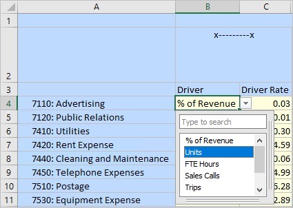

  3. Klicken Sie auf den Abwärtspfeil für die Zelle.
    Über den Abwärtspfeil wird eine Smart List-Dropdown-Liste mit Auswahloptionen eingeblendet.
    Dropdown-Auswahlliste, die durch einen Klick auf den Abwärtspfeil neben einer Smart List-Zelle angezeigt wird
  4. Wählen Sie in der Smart List eine Option aus.
