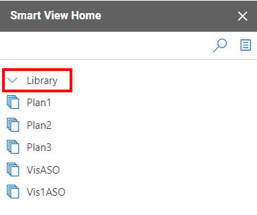

Um eine Ad-hoc-Analyse aus einem Cube zu starten, wählen Sie den Cube-Namen aus. Standardmäßig wird der Cube im Ad-hoc-Analysemodus geöffnet, wenn Sie mit einem leeren Arbeitsblatt arbeiten.

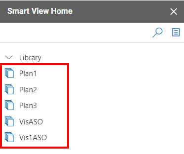

Im folgenden Beispiel für Cloud EPM können Sie einen von fünf Cubes auswählen (Plan1, Plan2, Plan3, VisASO und Vis1ASO).
Im Smart View-Home-Bereich angezeigte Cubes mit ausgewähltem Cube "Plan1".
Die Cube-Daten werden in einem Raster im Ad-hoc-Modus platziert, und Sie können mit der Ad-hoc-Analyse beginnen.

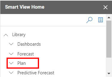

    1. Wählen Sie Bibliothek aus.
    2. Wählen Sie Plan aus, um alle Cloud EPM-Formulare anzuzeigen, die im Ordner Plan gespeichert sind.

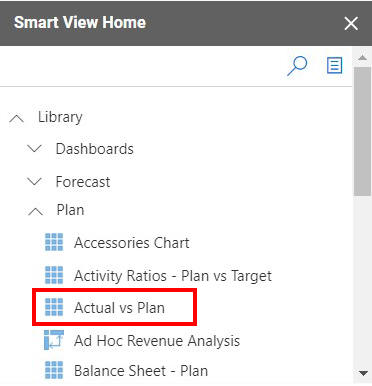

    3. Wählen Sie ein Cloud EPM-Formular aus, z.B. das Formular Ist/geplant.
      Smart View-Bereich mit ausgewähltem Formular 'Ist/geplant'
