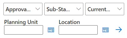

    Die Filteroptionen mit Filtertools werden über der Liste mit den Planungseinheiten angezeigt. Beispiel:
    Filteroptionen
  7. Führen Sie einen der folgenden Schritte aus:
    • Suchen
      Um nach einer bestimmten Planungseinheit zu suchen, geben Sie den Namen in das Feld Planungseinheit ein.
    • Automatische Filter verwenden
      Wählen Sie in den Listen Genehmigungsstatus, Substatus und Aktueller Eigentümer die erforderlichen Filterwerte aus.
    • Nach Elementauswahl filtern
      1. Klicken Sie auf Schaltfläche "Elementauswahl" neben dem Feld Planungseinheiten oder Speicherort, und wählen Sie anschließend Elemente für die Planungseinheitenliste oder die Speicherortliste aus.
      2. Wählen Sie im Dialogfeld Elementauswahl die erforderlichen Elemente aus, und klicken Sie auf Fertig.
        Sie können Planungseinheiten und Standorte weiter filtern, indem Sie in den Listen Genehmigungsstatus, Substatus und Aktueller Eigentümer eine Auswahl treffen.
  8. Klicken Sie auf Schaltfläche "Filter starten", um die Filter anzuwenden.
    Die Liste der Planungseinheiten wird mit den gefilterten Einheiten neu geladen.
