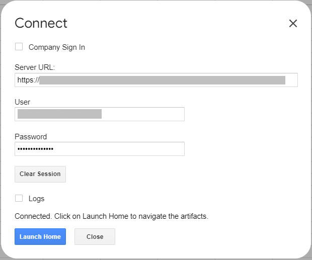

  3. Geben Sie im Dialogfeld Verbinden die Server-URL Ihres Geschäftsprozesses und anschließend in die Felder Benutzer und Kennwort Ihren Benutzernamen und Ihr Kennwort ein.
    Dialogfeld "Verbinden" mit Basisauthentifizierung durch Benutzername und Kennwort
  4. Klicken Sie auf Verbinden.
    Nachdem die Verbindung hergestellt wurde, wird die Schaltfläche Home öffnen im Dialogfeld Verbinden angezeigt. Sie haben jetzt aus Google Tabellen eine Verbindung zu Ihrem Geschäftsprozess hergestellt.
    • Wenn Sie nur die Verbindung zur Datenquelle herstellen möchten, können Sie auf Schließen klicken, um das Dialogfeld Verbinden zu schließen. Das ist hilfreich, wenn Sie mit mehreren Datenquellen arbeiten und aktive Verbindungen bereithalten möchten, bevor Sie eine bestimmte Verbindung für Ihr Arbeitsblatt festlegen.
    • Wenn Sie den Smart View-Home-Bereich starten und auf die Bibliothek Ihrer Datenquelle zugreifen möchten, fahren Sie mit Schritt 5 fort.
    Möglicherweise wird beim Herstellen der Verbindung eine Fehlermeldung wie die Folgende angezeigt: "Sie haben keine Berechtigung zum Aufrufen von UrlFetchApp.fetch. Erforderliche Berechtigungen: https://www.googleapis.com/auth/script.external_request. Weitere Informationen finden Sie unter https://developers.google.com/apps-script/guides/support/troubleshooting#authorization-is". Diese Meldung weist darauf hin, dass Sie Google Workspace bei der Installation der Smart View-Erweiterung nicht die erforderlichen Berechtigungen erteilt haben. Um diesen Verbindungsfehler zu beheben, prüfen Sie die erforderlichen Berechtigungen, und erteilen Sie sie, wie unter Smart View installieren in der Dokumentation Erste Schritte mit Oracle Smart View for Google Workspace beschrieben.
