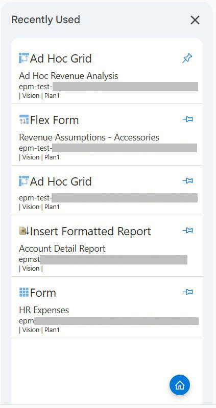

  1. Klicken Sie im Menü Erweiterungen auf Smart View for Google Workspace, und wählen Sie unter Start die Option Zuletzt verwendet aus.
    Der Bereich Zuletzt verwendet wird anstelle des Smart View-Home-Bereichs geöffnet. Er zeigt den Typ und den Namen des Artefakts sowie den Server, die Anwendung und den Cube an, zu denen das Artefakt gehört.
    Beispiel: In der Abbildung unten zeigt das erste Element als Artefakttyp "Ad-hoc-Raster" an, gefolgt vom Namen des Artefakts "Ad Hoc Revenue Analysis". Unter dem Namen werden die Server-URL der Datenquelle, die Anwendung "Vision" und der Cube "Plan1", zu denen das Ad-hoc-Raster gehört, angezeigt.
  2. Klicken Sie in der Liste der zuletzt verwendeten Elemente auf das erforderliche Artefakt, um es zu öffnen.
    Wenn Sie nicht mit der Datenquelle verbunden sind, zu der das Artefakt gehört, werden Sie aufgefordert, eine Verbindung herzustellen.
    Bereich "Zuletzt verwendet" mit einer Liste der zuletzt verwendeten Artefakte, wie Ad-hoc-Raster, flexibles Formular, Bericht und Formular.
  3. Optional: Sie können ein Artefakt pinnen, damit es oben in der Liste angezeigt und nicht entfernt wird, wenn der festgelegte Grenzwert überschritten wird. In der obigen Abbildung wurde das Raster "Ad Hoc Revenue Analysis" so gepinnt, dass es oben in der Liste angezeigt wird.
  4. Optional: Klicken Sie im Bereich Zuletzt verwendet auf das Home-Symbol, um den Smart View-Home-Bereich zu öffnen.
