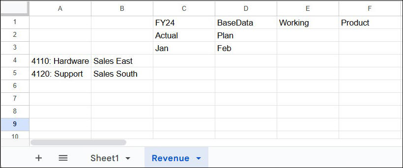

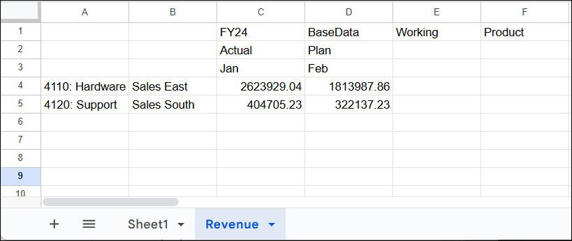

Jedes reguläre Ad-hoc-Arbeitsblatt kann als Abfragearbeitsblatt behandelt werden. Sie können die Dimensionen und Elemente entweder direkt in das Arbeitsblatt eingeben oder in der Elementauswahl auswählen. Als Beispiel soll das folgende Freiformraster mit den folgenden Dimensionen erstellt werden:
  • Scenario und Time in den Spalten, wobei Istdaten für den Monat Januar und Plandaten für den Monat Februar angezeigt werden sollen
  • Account und Entity in den Zeilen, wobei spezifische Daten für bestimmte Konten und bestimmte "Umsatz"-Entitys angezeigt werden sollen
Ein Freimformraster ohne Daten.

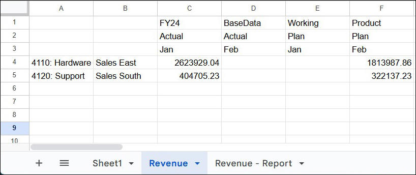

Sie können optional auf Aktualisieren klicken, um die Datenwerte im Raster vor dem Ausführen des Berichts anzuzeigen.
Nach der Aktualisierung werden alle Datenpunkte aufgefüllt.

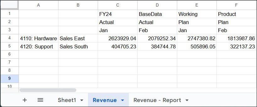

Im Raster ist jede Elementkombination für Zeilen und Spalten verschieden. Beispiel: In Zelle C4 wird der Wert für den Hardwareumsatz aus Sales East für Januar im Istszenario angezeigt, in Zelle D5 dagegen der Wert für den Supportumsatz aus Sales South für Februar im Planszenario.

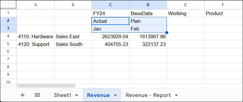

Klicken Sie zum Ausführen dieses Ad-hoc-Abfragearbeitsblatts als Bericht auf Als Bericht ausführen. Klicken Sie im Menü Erweiterungen auf Smart View for Google Workspace, und wählen Sie Ad-hoc aus. Klicken Sie auf Abfrage, und wählen Sie Als Bericht ausführen aus.

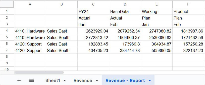

Eine Kombination aller im Arbeitsblatt verfügbaren Zeilen- und Spaltenelemente wird in einem separaten Berichtsarbeitsblatt angezeigt. Das Berichtsarbeitsblatt wird mit <Arbeitsblattname> - Report benannt. In diesem Beispiel wird das Abfragearbeitsblatt mit Revenue benannt, sodass das Berichtsarbeitsblatt mit dem Namen Revenue - Report erstellt wird.
Im Berichtsarbeitsblatt wird ein detailliertes Raster mit Kombinationen der einzelnen Elemente im Raster angezeigt.
Im Berichtsarbeitsblatt wird ein Raster mit Kombinationen aller vorhandenen Zeilen- und Spaltenelemente im Arbeitsblatt sowie deren Datenwerten angezeigt. Im Beispiel oben werden im Berichtsarbeitsblatt die Spalten für Ist und Plan für die Monate Januar und Februar und die Zeilen mit den Werten für Hardware und Support für die Entitys Sales East und Sales South angezeigt.

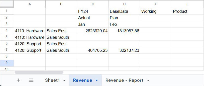

Neue Zeilen werden im Raster für die neuen Kombinationen der ausgewählten Elemente hinzugefügt.
Beachten Sie, dass die Cross Joins oder Kombinationen für die ausgewählten Elemente im selben Ad-hoc-Arbeitsblatt am Ende des ursprünglichen Rasters in neuen Zeilen angezeigt werden. Beispiel: Die neuen Zeilen 5 und 6 werden in der Arbeitsblattregisterkarte "Revenue" angezeigt.
Klicken Sie auf Aktualisieren, um die Datenwerte für die verschiedenen Zeilenkombinationen anzuzeigen.
Die Werte für die neuen Elementkombinationen werden abgerufen und im Raster angezeigt.

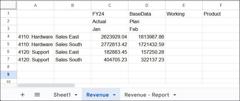

Neue Spalten werden im Raster für die neuen Kombinationen der ausgewählten Elemente hinzugefügt.
Beachten Sie, dass die Cross Joins oder Kombinationen für die ausgewählten Elemente im selben Ad-hoc-Arbeitsblatt nach den vorhandenen Spalten in neuen Spalten angezeigt werden. Beispiel: Die neuen Spalten D und E werden in der Arbeitsblattregisterkarte "Revenue" angezeigt.
Klicken Sie auf Aktualisieren, um die Datenwerte für die verschiedenen Spaltenkombinationen anzuzeigen.
