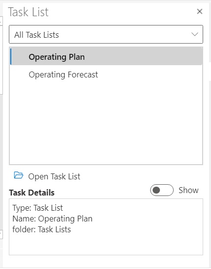

Klicken Sie im Smart View-Home-Bereich im Menü "Aktionen" auf Aufgabenliste.
Dadurch wird der Bereich "Aufgabenliste" geöffnet:
Verwenden Sie im Bereich "Aufgabenliste" die Umschalt-Schaltfläche Einblenden/Ausblenden, um das Fenster Aufgabendetails anzuzeigen oder auszublenden.
Für Aufgaben verfügbare Befehle werden im Bereich "Aktionen" unter dem Baumansichtsfenster mit der Aufgabenliste und über dem Fenster Aufgabendetails angezeigt.
Wählen Sie im Bereich "Aufgabenliste" eine Aufgabenliste aus, und klicken Sie im Bereich "Aktionen" auf Aufgabenliste öffnen.
