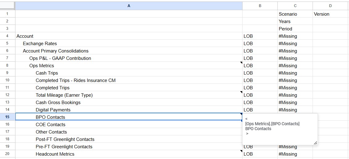

In Google Tabellen werden die qualifizierten Namen in Zellennotizen für die entsprechenden Elemente angezeigt, wenn die Option Nur eindeutiger Elementname in der Dropdown-Liste Elementnamenanzeige in den Smart View-Optionen nicht ausgewählt ist. Zellennotizen werden durch ein Dreieck in der Ecke einer Zelle gekennzeichnet. Sie können den Mauszeiger auf die Zelle bewegen, um den qualifizierten Namen anzuzeigen. Wenn eine Elementzelle mit einer Zellennotiz ausgeschnitten oder kopiert und an einer anderen Stelle im Arbeitsblatt eingefügt oder innerhalb des Rasters sortiert wird, wird die Notiz zusammen mit dem Element an die neue Zellenposition übertragen.
Es wird dringend empfohlen, Text in der Notiz nicht hinzuzufügen, zu löschen oder zu ändern, auch wenn er scheinbar bearbeitet werden kann. Eine Änderung am Notizentext kann zum Verlust von Metadaten führen und sich auf den Kontext des Elements im Arbeitsblatt auswirken.
Zellennotizen, die von Benutzern mit der Option "Notiz einfügen" von Google Tabellen hinzugefügt wurden, werden beim Aktualisieren des Rasters nicht beibehalten.
Qualifizierte Elementnamen können in Zellennotizen nur in Arbeitsblättern mit einem Ad-hoc-Raster angezeigt werden. Diese werden in Arbeitsblättern mit mehreren Ad-hoc-Rastern derzeit nicht unterstützt.
So zeigen Sie die qualifizierten Namen identischer Elemente an:
Zellen mit qualifizierten Elementnamen werden durch ein Dreieck in der Ecke gekennzeichnet, das auf eine Notiz hinweist.
In der ersten Zeile wird der qualifizierte Name angezeigt. Beispiel: [Ops Metrics].[BPO Contacts]
In der zweiten Zeile wird der im Arbeitsblatt angezeigte Name angezeigt. Beispiel: BPO Contacts
