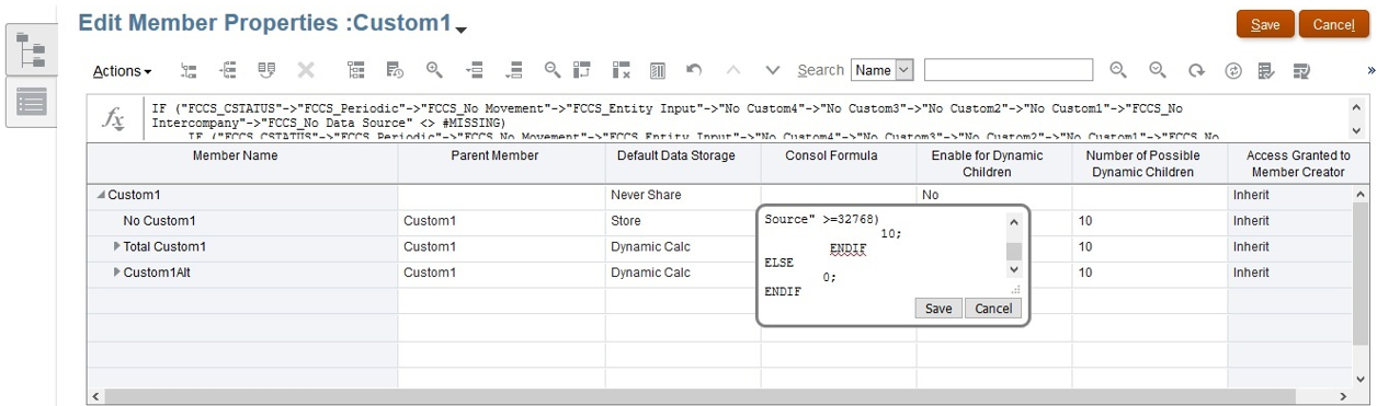

  6. Suchen Sie in der Spalte Consol-Formel die Formel, die Sie bearbeiten oder entfernen möchten.
    Fenster "Consol-Formel bearbeiten"
    Um das Fenster übersichtlicher zu gestalten, können Sie Spalten aus der aktuellen Ansicht entfernen. Klicken Sie dazu mit der rechten Maustaste auf den Spaltenheader, und heben Sie die Auswahl einiger Spalten auf.
  7. Bearbeiten oder löschen Sie die Formel je nach Bedarf, und klicken Sie auf Speichern, um die Änderungen zu übernehmen.
